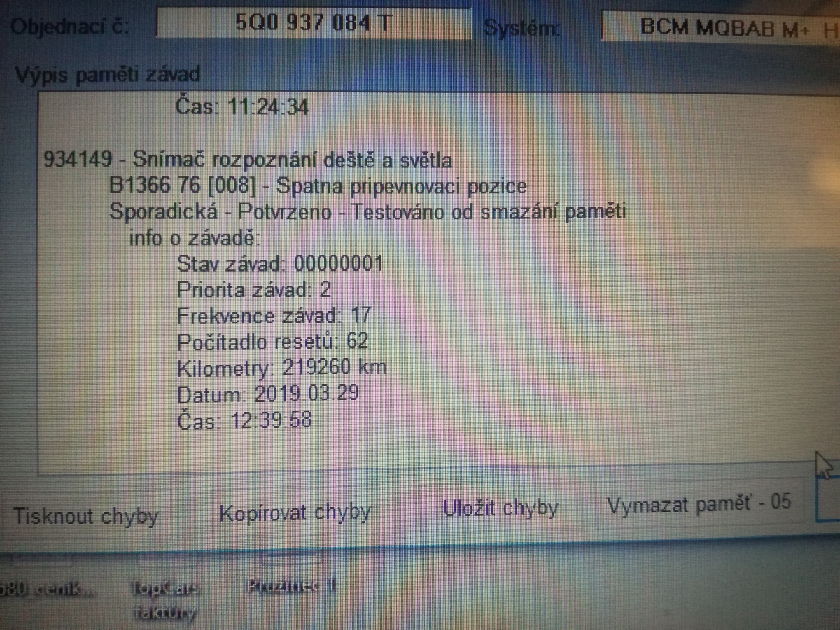

Nazdar borci, mám rovnaký problém.
VAG 934149
Čelné sklo je pôvodné, nikto nič nerozoberal, všetko je na svojom mieste.
Daždový senzor, keď je zapnutý na packe na pozícii 1, tak aj keď neprší, tak zotiera sklo.
Prejavovalo sa to tak, že asi pred týždňom sa samé od seba aktivovali stierače s DS, aj keď nepršalo.
Senzor som vypol ručne, na packe. Potom to fungovalo chvíľu normálne, teda keď neprsalo, tak senzor a stierače boli vypnute a teraz už nefunguje, resp. funguje ako keby stále pršalo.
Chyba sa cez vVAG nedá zmazať.
V čom môže byť zaváda?
Ďakujem za postrehy 😊Obrázek

Mne to napr. celý víkend fungovalo správne, keď pršalo, tak sa zapli, a normálne sa vypli. Už som si myslel, že sa to "samé" opravilo... ale dnes ráno to zase prestalo fungovať. Kašlem na to, už som objednal čidlo z VAG-u, originál diel, zajtra príde, vymením a dám vedieť, či to pomohlo :)

Ahoj, bolo to ono, včera mi ten diel prišiel priamo z VW, stálo to cca. 80 €, vymenil som to večer, robota na 20 minút, vyskúšal som a funguje správne, tak ako má :) Tak dúfam, že už to nebude meniť, lebo rozobrať to bola celkom sranda...
Ja som mal číslo dielu 5Q0955547B ale rozlišuje sa to podľa VIN čísla :)
Ak by si chcel, tak mi pošli VIN, zistím, či to pasuje aj na Tvoje auto :)
