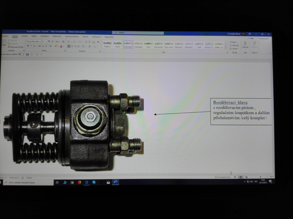

jakub4prosec>> co třeba staré fígle
otevřeš nalévací hrdlo oleje do motoru a valí na tebe prasklý píst ?
zvedneš jedno kolo dáš pětku a točíš kolem , natočíš silově čtyři stejné komprese?
očmárnbi si nastavovač na čerpadle a sdělej, mrkni na pružiny pístu jestli není prasklá a motá se do sebe :? ;)

Miloši, těmi pružinami to nebude. Pokud by byla jedna nebo obě prasklé, tak by to špatně startovalo a mělo podstatně nižší výkon.
Příspěvky: 33699
čoveče co už všechno udělaly pružiny bych si ani nevpoměl, špatné dobré starty, cukání, výkon,
třeba ford tranzit plyn na lanko start drb, ale jak v nouzáku max 1100 otáček rotačka bez řj, pomalu jsi to rozjel pak ze čtverky trojka skočilo tam 2000 otáček a tranzit vypálil a jel třeba celý den OK, obje se už motaly do sebe
tak ono když tonoucí se stébla chytá se podívat na ty pružiny není tak moc práce

Ten Tvůj link odkazuje na pružinu u nastavovacího válečku regulace předvstřiku, kterým se za pomoci ventilu N-109 řídí předvstřik.
Miloš má na mysli ty dvě pružiny ve vysokotlaké části čerpadla /viz. obrázek/.
Příspěvky: 33699
přesně de to při sdělání nastavovsače schlédnout
