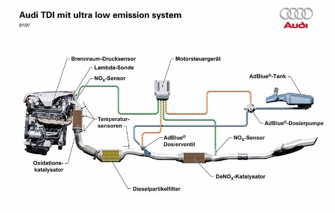

Podle mě jednotka motoru, protože na verzi bez adblue se přehrává jen jednotka motoru, ale přesně by to věděli chlapci v Dieselpoweru.

jj řidi to ecu motoru ta řidi vstřikovač ad blue mam to samy u passata

Ovlada to motorova jednotka. Odejde to castym vstrikovanim mocoviny a vypalovanim. Neuteces tomu.

No, pokud jsou katy OK, tak bych to zachoval.
Problem je, ze kdyz je tam dieselgate sw, tak to jednotka
vali do katu kyblama.cca 1-1,5L na 1000.
Bez DG +- 0.4 deci.
mam to same 2 roky.
Pokud je problem se sondami NOx, tak to resi DG sw
Ma vetsi toleranci hodnot.
Ale taky vetsi spotrebu Adblue.

Pokud vis proc vnikl problem dieselgate tak ti
to musi byt jasne.
Omrdavaly NOx, s FAP to nema nic spolecneho.
Aby dostaly hodnoty NOx do zakone meze
a nezralo to Adblue, tak to takhle omrd....
Puvodni sw to ojeb..., ten novy uz ne
a proto tak vysoka spotreba Adblue
A ano Sharan/Alhambra to dostaly jako jedny s prvnich
(pokud nekdo vi o dalsich, at napise)
uz s Euro 5.
V podstate predbehly i Euro 6.

Borci sorry, je to kod CFFB. Ano jsou tam 2 za sebou. Ten vysypanej, je
ve spodni části cca 3cm černý jako kdyby to tam zahořelo.
Nevim, jestli nemůže byt trabl v té trysce močoviny. Auto nikdy žádnou
bouračku nebo naraz ze spodku nezažilo, je 4x4 takže ma i docela dobrou
světlost.

anydraj píše:Jo, jenze tohle neni FAP, ale kat NOx.Jsou za vstrikem
mocoviny 2x za sebou.
Tohle jsem jeste nevidel, to muselo dostat ranu.
