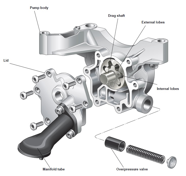

Ještě jsem teď rozdělal ol. čerpadlo, a vypadá že má dvě rychlosti, tlačí na ozubená kola dosti silná přužina, a při přesunu zacpe jeden kanál a otevře na druhý straně druhej.

To čerpadlo je normál, má jen sichr ventil/pružinu, která se otvírá při 7 a více bar jako ochrana systému.

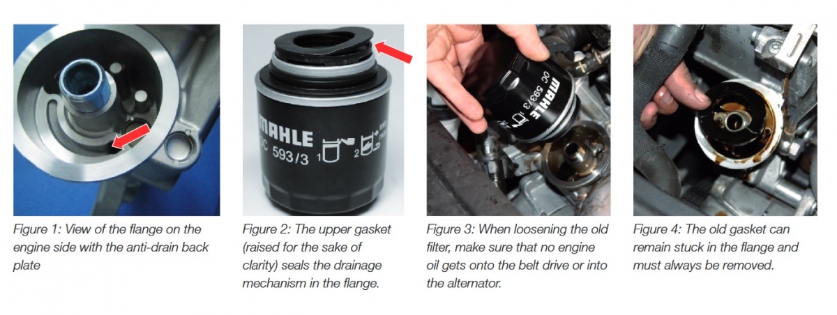

A s těma filtrama, jseš si jist, že je tam ten správný? Ono tady je předepsaná kontrola starého před výměnou, takže asi ani podle VIN to nemusí vždy dohledat ...
Pro autí vyrobené do ca 6až14.6.2010 jde
03C115561B
nyní 03C115561J
pro autí vyrobené od cca 7až15.6.2010 jde
03C115561D
nyní 03C115561H
a to se bavíme o škodovkách, VW měly také verze s víkem, trnem a vložkou do MY2008 ...
03C115403F

No, ted koukam, ze dle VIN me to ukazuje konecne H, ale je to vyroba 04/2010, takze podle tebe by tam melo byt konecne J.
► AutoVELVET Šumperk ◄
PRODEJ / DOVOZ / SERVIS vozidel 773 886 911
Rayx
Příspěvky: 2674
Bydliště: jz
Příspěvek od Rayx »
No, to by mohlo být taky ono ... Kdypak to ten tlak vlastně ztratilo, po výměně oleje? ....
Co je to vůbec za auto, máš štítek z motoru s datumem?
B a J od Mann je W712/93
D a H od Mann je W712/94
No jestli je tam měřitelný rozdíl (a to asi bude ...) a filtr po dotažení neuzavřel ten odtok, tak je jasný, kudy se tlak ztrácí ...
https://catalog.mahle-aftermarket.com/e ... 009123[img]
No jestli je to filtrem, tak to je na mašli ... pro toho, co Ti ho vybral :)
Koukám, že tady se opravdu zase někdo vyřádil, rozměry srovnatelný či stejný, výšku těsnění od sedla ale nikdo neuvádí, rozdíly tam jsou v provedení ... Kdo tohle mohl vymýšlet, ten asi neměl zrovna co dělat ...
03C115561B
https://www.hengst.com/en/online-catalo ... 000-02/eu/
03C115561J
https://www.hengst.com/en/online-catalo ... 000-01/eu/
03C115561D
03C115561H
Takže podle všeho díky tomu provedení H se do filtru na motoru, kam mělo přijít J, nedostává od čerpadla dost oleje, a proto to nemá dostatečný tlak ...
