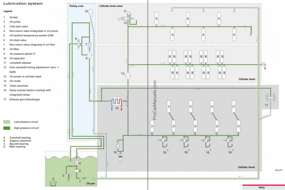

To je zajímavé zjištění, olej na nastavovač jde přes sítko a N205, ale tohle tedy spíše vypadá na to, že byl ucpaný samotný přívod do hlavy, pak tedy nemohl měřit ani tlakoměr, ani čidlo, tedy celý vršek ... Fotky sis neudělal? Jakpak na tom bude chladič ...
Pozice č.13 toho sítka pro N205 je od soudruhů v tom SSP432 evidentně zakreslená špatně, má být až za větví pro hydroštely a ne před ... Není to jediný rozdíl, tady ještě počítali s filtrem s vložkou a ne celou patronou ...
