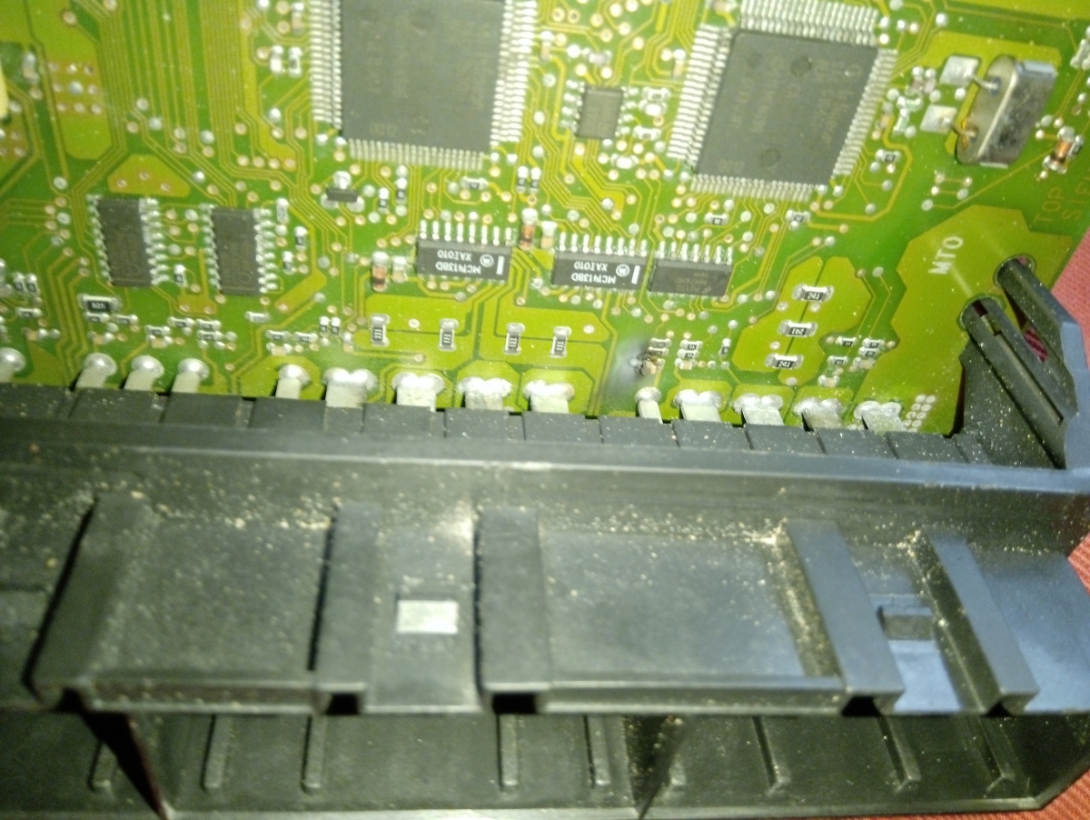

Rozloupni jednotku centrální elektriky a uvidíš jestli to nebude něco podobného.Obrázek
