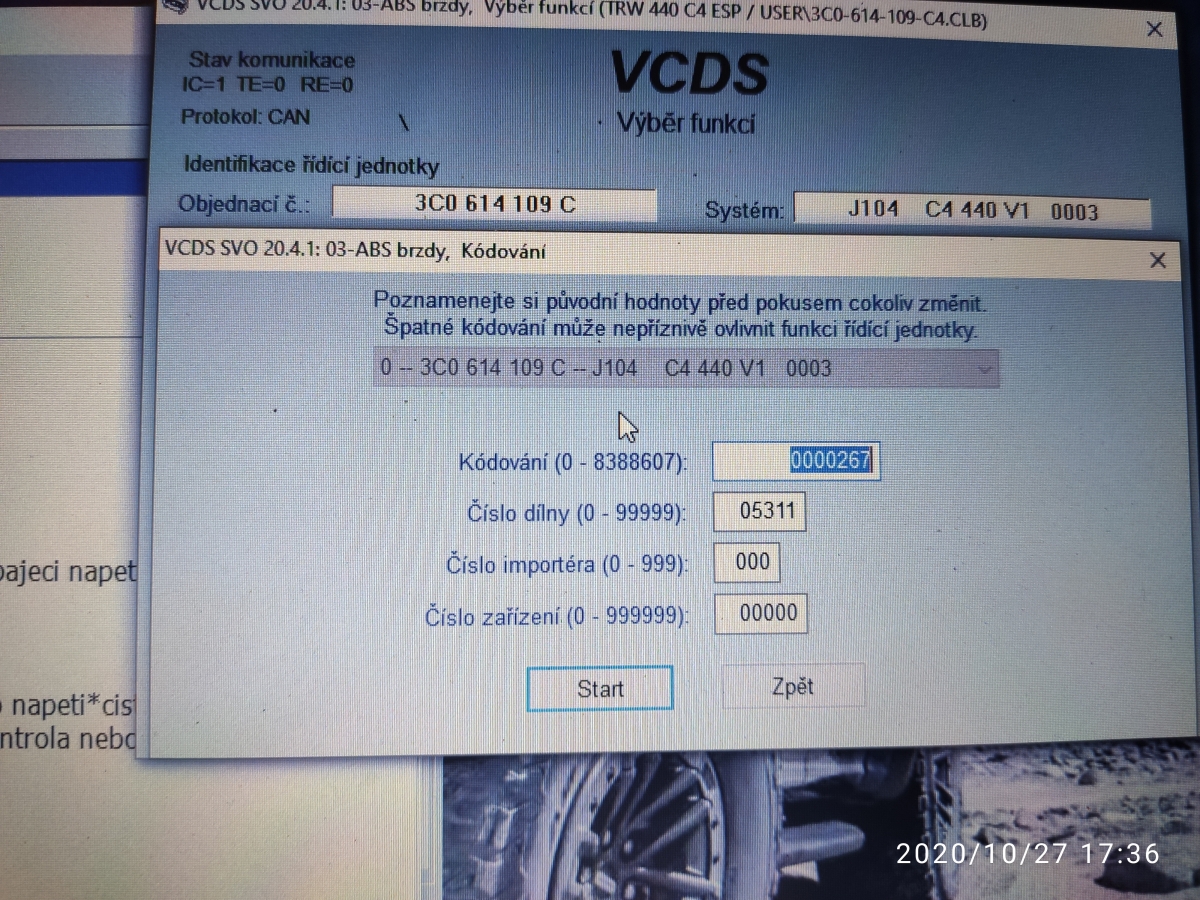

Základní nastavení úhlu řízení jsem udělala to šlo ale zbytek mi nejde. V ABS mi to píše chyby (nastaveni příčného a podélného zrychlení a asi 1/2 tlak brzdy) a tak se mi neuvolní možnost kodovaní takže ho asi nenastavim ne? Obrázek

Ovšem ještě nemám vyhráno, auto už chyby nepíše ale maxidot ano a kontrolka s přeškrtnutým P ano. Jak přijdu na to co s tím? Chybné kódování by jednotka vypsala ne?

A po základním nastavení konečně vyskočila nějaká chyba.
Chyba 02844 - žárovka pro funkci automatického parkování
Mohlo by to tedy být kódováním? Že je tam na kódován autohold(mam auto bez AH)? Nejsem si jistý použil jsem kódy co my tady radili clubáci výše.

Jes, jes, jes přátelé.
Skutečně to bylo tím kódováním a hlavně mou blbostí.
Zadal jsem kód pro autohold. Když jsem to opravil a udělal udělal ZN tak vše bez problému. Ještě jednou všem moc díky
