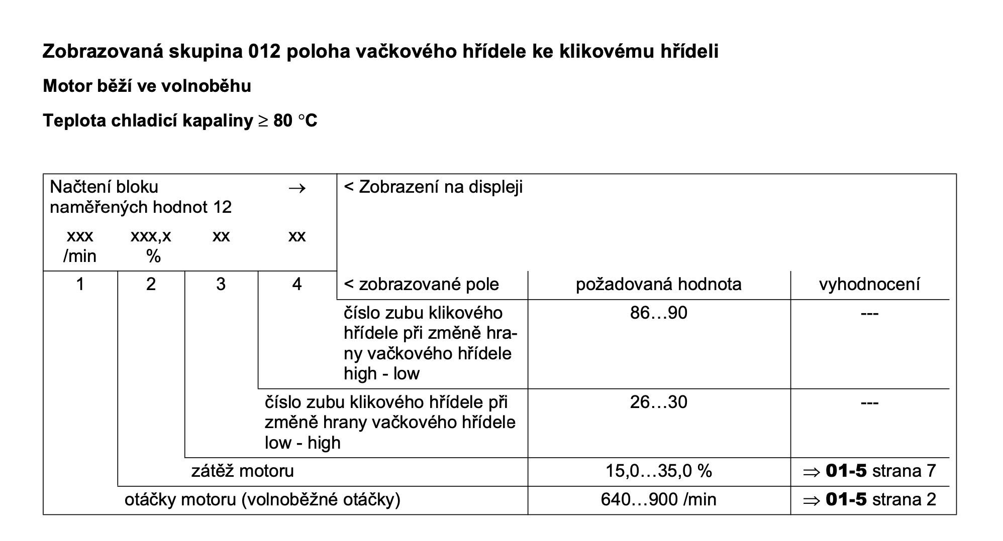

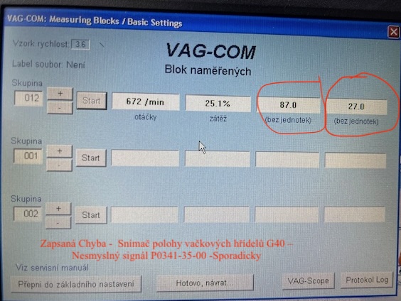

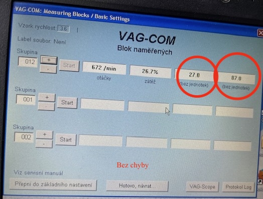

Ještě jsem dneska zkoušel dílenskou příručku - diagnostika - hodnoty kanálu 12, hodnoty 3 a 4. Obrázky přikládám. Přišel jsem na to, že pokud se při startování chyba neobjeví tak ve 3. poli mám hotnotu 27 a ve 4.poli 87 (což je dle DP správně). Pokud se ale objeví chyba tak mám ve 3.poli 87 a ve 4.poli 27. (přikládám foto chyby a hodnot DP). Nazkoušku jsem čidlo odpojil úplně a to pak ve 3. i 4. poli hodnoty zcela chybí. Z toho usuzuji, že hodnoty se zobrazují aktuální.
slovacek.milos: Ano rozsvítí se jen kontrolka ASR, které většinou při dalším startování zas zhasne.
