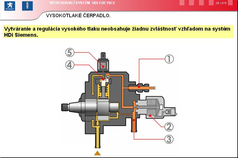

Byva tam tesnenie,ale netreba ho tam dava sa ocelove tesnenie na dosadacie plochy.Ked ho budes mat vonku nastrc nan priesvitnu hadicku a fukny don ci drzi(tesnost na ventile)Obrázek
kouzelník
Příspěvky: 9
Registrován: 02 led 2008, 21:10
Příspěvek od kouzelník »
Díky za obrázek,jenže já tam mám systém Bosch
LMartin
Příspěvky: 236
Registrován: 16 bře 2006, 23:30
Bydliště: Nove Mesto nad Vahom
Příspěvek od LMartin »
Aha...a EDC 15C2 je co??? (LOL)
