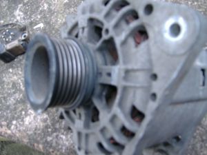

Má tenhle alternátor volnoběžku?

To dury, ty tam volnoběžku ještě mít nebudeš. Kolik ti to dobíjí?

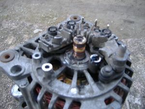

Dneska rozebráno, uhlíky mají délku přes 13mm, ložisko nulová vůle, volnoběžku to buď nemá a nebo je seklá, regulátor dle měření v pohodě, vedení vyčištěno neshledána žádná závada. Kontrolka za studena pořád problikává a je to horší a horší. Teď babo raď

volnoběžku to nemá

nejsou už prodřený ty sběrací kroužky až na plast? dost často to bývá,zvlášť, když už to má třeba 300000km, jinak zkontrolovat diodovej blok, může bejt některá dioda i neprůchozí, ale na zjištění je potřeba ten blok oddělat od statoru

Jak už řekl pan Huml,volnoběžka tam určitě není!!! 8-) Co třeba nějakej studeňák nebo káblíky od altíku??? :?

dobíjí 14,4V a dle zátěže a otáček 14,2 -14,5. Sběrací kroužky jsou jako nové což mě udivilo. Auto asi má 300tis, ale altík je 1999 a třeba regulátor je 2001. Diodový můstekjsem zkoušel oddělat, ale nemám velkou pájku abych odletoval diody, ještě ke všemu jsou tam tak záhadně zalisované vývody.

dury2 píše: Diodový můstekjsem zkoušel oddělat, ale nemám velkou pájku abych odletoval diody, ještě ke všemu jsou tam tak záhadně zalisované vývody.
Diody vyndavat nemusíš, stačí vyndat celej můstek a odpojit ho od statoru, diody pak změříš na můstku, ty ven nemusí jen v případě že bude nějaká KO.
dury2
Příspěvky: 1706
Bydliště: Ústí nad Labem
Příspěvek od dury2 »
Nešlo mi to vůbec vytáhnout, bál jsem se abych ten můstek nezlámal.
