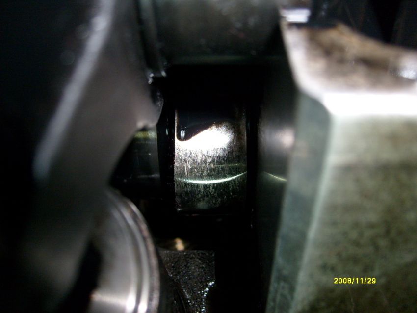

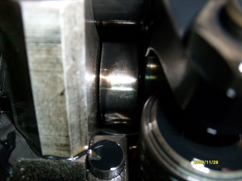

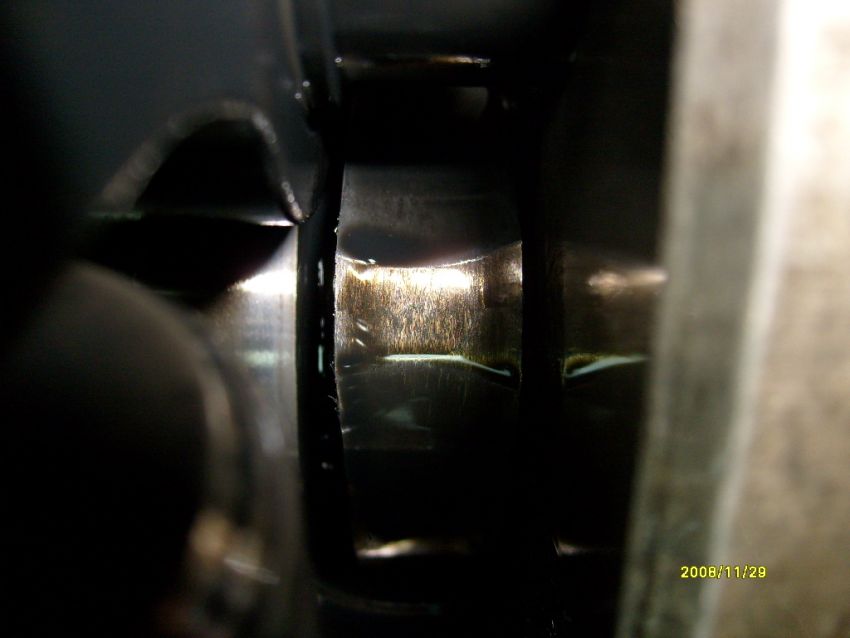

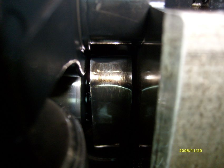

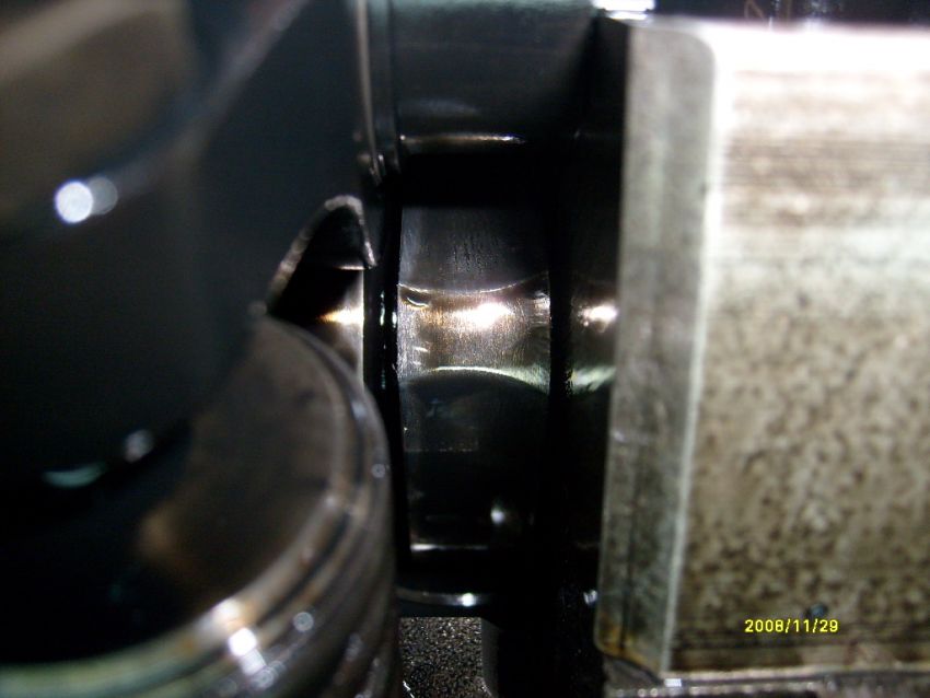

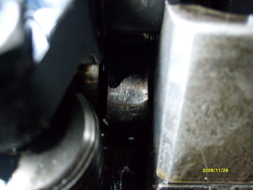

Ahojte, Jozef bol dnes znova u mna. Jeho problem stale pretrvava, auto nejde ako ma, taha az od 2200ot, navyse mu zle startuje za studena a dymi. Pozerali sme vacku. Niektore vacky (asi 6 z osem) maju zodraty nos. Prikladam nejake foto, neviem ci to bude dobre vidiet. Neviem odhadnut, kolko je ta vacka zodrata a ci to moze sposobovat jeho problemy. Dakujem za kazdu radu. Tu su fotky:

nevie nikto posudit, ci je ta vacka dost ojebana a ci moze sposobovat popisane problemy? :)

misoVW píše:nevie nikto posudit, ci je ta vacka dost ojebana a ci moze sposobovat popisane problemy? :)
samozřejmě, že ano, hydrostavy budou taky špatný

Příspěvek od misoVW »
jj, hydrostely budem menit tiez za nove. Takze dufam ze bude mat konecne Jozef po problemoch z autom. Dik za odpoved.

Jozef Kráľ
Příspěvky: 99
Registrován: 18 črc 2007, 21:30
Příspěvek od Jozef Kráľ »
misoVW píše:na fore este nie, admin nech ho upozorni.
A nemá upchatý kat? už sommal podobný problém , a tá vačka je dosť zodratá , nemala by byť viac ako 0,5mm, kolko to má kilometrov? ale typujem ces 300 000 , vela štastia Jožo

cim sa moze takto zodrat? Nekvalitnym olejom?
