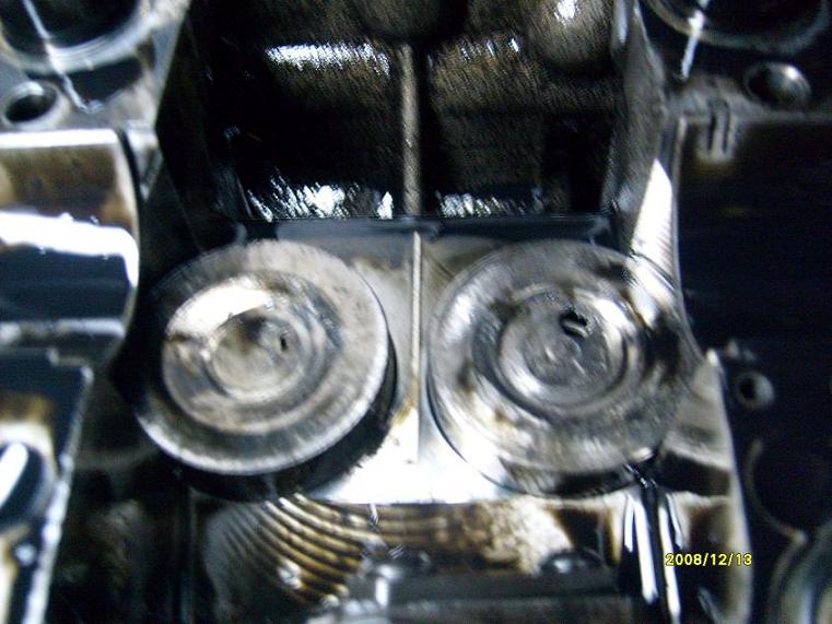

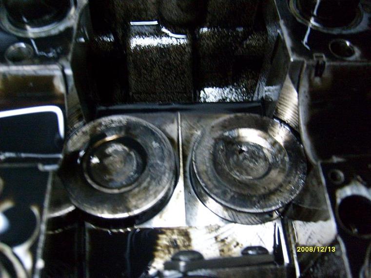

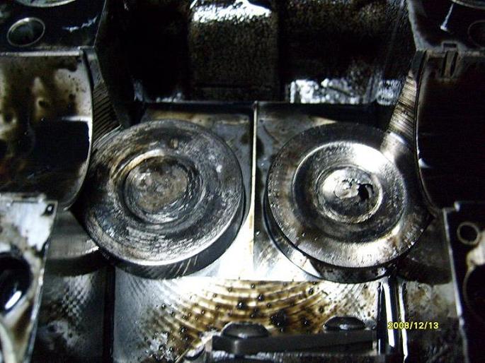

Odmontoval som vacku a pozeram jak puk :) 4 hydra totalne zodrate, az mali dieru (LOL) Dakujem Humlovi za tip a radu :worthy: Foto:Obrázek
