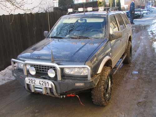

diky tomuhle byl vynalezen krovinorez, ja mel na offroadu myslim 8 nebo 10 mm, spis tech 10, namotano myslim 60m, vic se tam nevlezlo, byl to Warn 4t, dostacujici, daval jsem za nej 8tis., pouzitej, da se koupit china okolo 10... je to vcetne rolen, rolny samotny stoji 1000,-

vypada to asi nejak taktoObrázek
