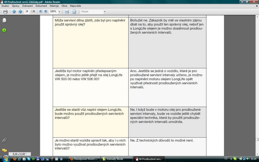

Huml
Příspěvky: 11068
Příspěvek od Huml »
navíc i k věci různýho honování se mi nepodařilo nic najít, ale když už to vemu logicky, tak pokud bych nesměl použít olej LL 50600 0W30, mohl bych jistě použít jakýkoli jiný 0W30 splňující 50500, ano vše není jen ve viskozitě dle tuším SAE, ale jde i o vysokoteplotní zátěž HTHS, tu mají ale i oleje řady 50700 sníženou, takže ani použití oleje 0W30 a ani použití snížene HTHS není v rozporu s použitím v těchto motorech a ani v tomto manuálu o popisu LL servisních intervalů se o tom nic nepíše a jako největší problém v přechodu na LL je u nich to, že starší modely nepodporují LL ukazatel a další jiný věci, kterýma jsou auta s LL vybavená, ale nemající absolutně žádnou souvislost s nějakým honováním válců, každopádně budu hledat dál, pokud něco objevím, dám to sem, samotnýho mě to zajímá, tady jen pro ilustraci
Naposledy upravil(a) Huml dne 03 led 2010, 12:45, celkem upraveno 2 x.
