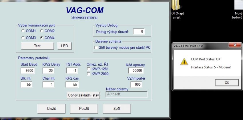

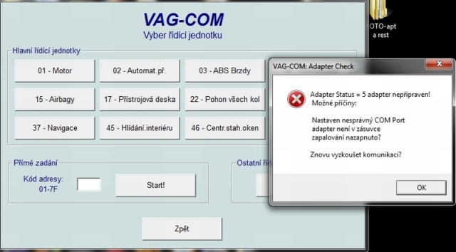

Zdravím všechny chytré na foru, potřebuji pomoc
Win 7, VAG 304 CZ, kabel usb KKL, VAg jde spustit, pokud připojím kabel svítí zeleně, jakmile ho připojím do auta rozsvítí se zeleně a nechce komunikovat, přikládám co mě to píše. Mám nastaveno usb COM4 a COM mám taky na 4, musím měnit nějaké rychlosti com portu ?
Prosím může někdo pomoci, děkuji mocObrázekObrázek

a mas pritom zapnute zapalovani ?

A v pocitaci mas na ktorom COM porte priradeny KKl USB

porty musí mít stejné číslo.jak ve windows,tak ve vagu.nastavil jsi je?

josef10 píše:a mas pritom zapnute zapalovani ?
ano samozřejmě :-D

petersatan píše:A v pocitaci mas na ktorom COM porte priradeny KKl USB
mám nastavený com4

OťasTDi píše:porty musí mít stejné číslo.jak ve windows,tak ve vagu.nastavil jsi je?
Ano v PC i ve Vagu jsou nastaveny stejně

ve start/ovládací panely/system - správce zařízení.po připojení kabelu nemáš tam nějaké vykřičníky?že by chyběly drivery?u toho com portu,nastav ho nejdřív ve windows (nesmí být u něj napsáno USE) a pak ho zvol i ve vagu

pozri či nemaš 4 ku uz pouzivanu, a vyskusaj to na 1,2,3...najlepsie na 1 alebo 2 porte. ináč skus pouzit iny ovladac!!!! Pokial si pripojil kabel a ovladac ti nainstalovalo samo z PC (predtym si instaloval ovladac na iný prevodnik USB-serial) skus nainstalovat ovladac priamo k tomuto káblu!!(presintalovat teda) musi to šlapať...či XP, VISTA,WIN7....ak nie tak KO kabel!

midnight_man píše:pozri či nemaš 4 ku uz pouzivanu, a vyskusaj to na 1,2,3...najlepsie na 1 alebo 2 porte. ináč skus pouzit iny ovladac!!!! Pokial si pripojil kabel a ovladac ti nainstalovalo samo z PC (predtym si instaloval ovladac na iný prevodnik USB-serial) skus nainstalovat ovladac priamo k tomuto káblu!!(presintalovat teda) musi to šlapať...či XP, VISTA,WIN7....ak nie tak KO kabel!
No ovladač přímo ke kabelu nemám, je to černý kkl usb kabel s dvěma diodama, najdu někde nějaký ovladač ??
Tak teď jsem to znovu zkoušel na všech portech a nic ani na jednom portu, ale pokud spustím VCDS-Lite tak ten se mě normálně s autem spojí a načítá to co má. Tak nevím, proč nejde VAG
