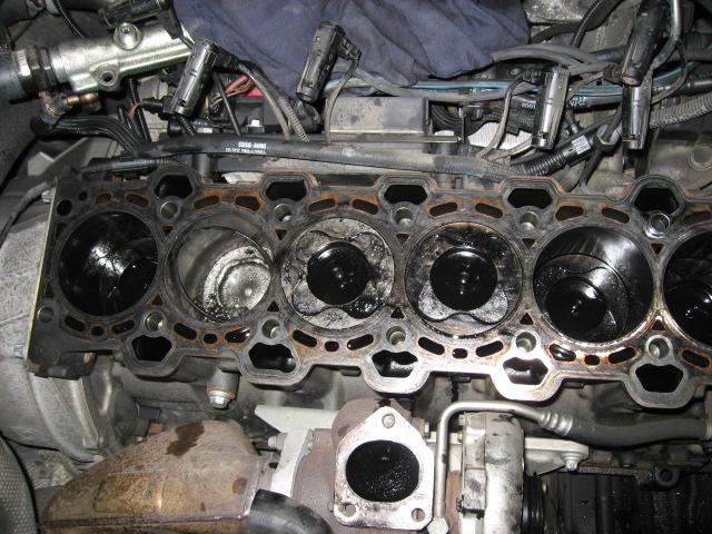

tohle bylo něco podobnýho - a to to do poslední chvíle jelo jak šlak...
sice 330d, ale to je asi jedno

ten motor co jsem dělal byl K.O. , utavenej píst, hlava a turbo K.O. :(
