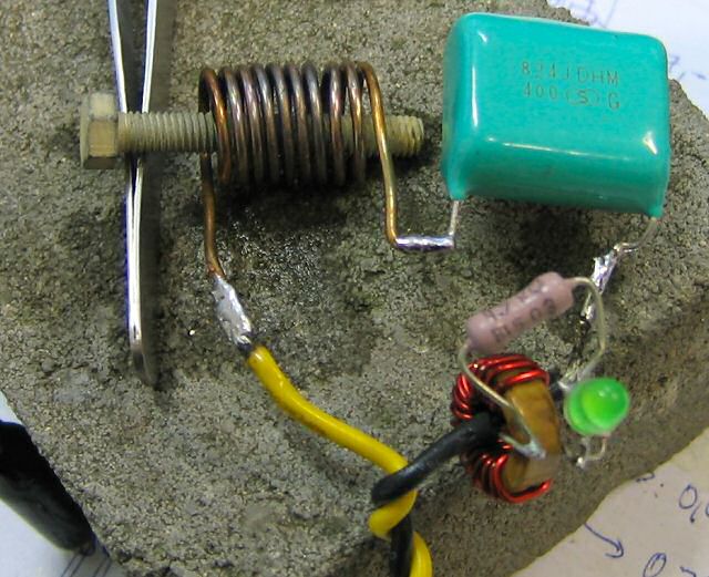

A co použít tohle? http://rayer.ic.cz/elektro/indheatr.htm
Obrázek[/img]

Stewa píše:A co použít tohle? http://rayer.ic.cz/elektro/indheatr.htm
Obrázek[/img]
Nafta blbě vodí proud :-)
