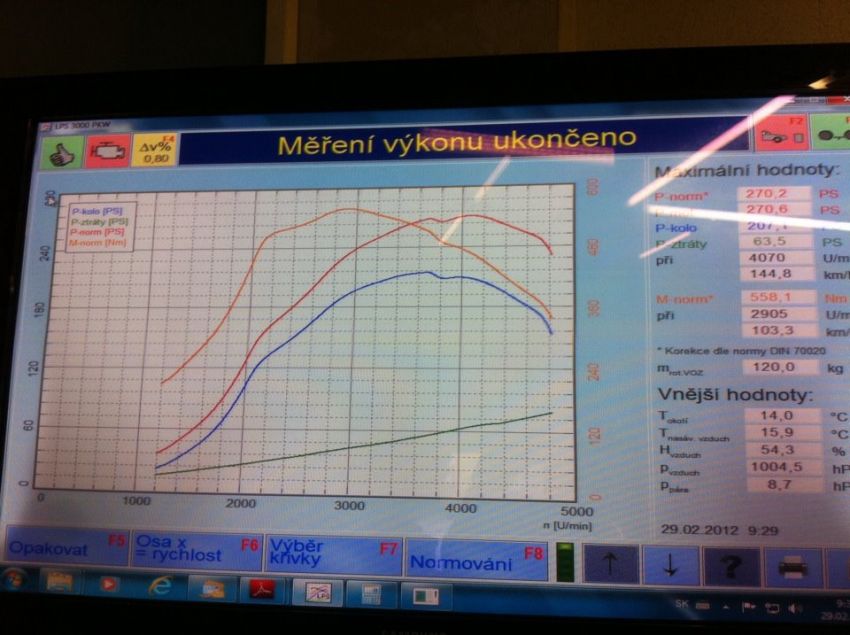

... paklize je tomu tak, nezbyva, nezli dojit k nazoru, ze oni maji zkalibrovano dobre a chyba je u tech ostatnich (precijen, asi budou mit lepsi zarizeni nezli vy) :roll:

Forest píše:... paklize je tomu tak, nezbyva, nezli dojit k nazoru, ze oni maji zkalibrovano dobre a chyba je u tech ostatnich (precijen, asi budou mit lepsi zarizeni nezli vy) :roll:
http://www.autotube.cz/roadtube/2784-pr ... video.html
Vrta mi hlavou text z tohoto videa,respektive posledni veta...
Zajímavé je, že Scion prý měl jedny z nejstabilnějších výsledků v opakovaných testech. Na zadních kolech naměřili 173 koní (automobilka měří výkon na klikovém hřídeli).
Kazda automobilka meri vykon na klikovem hrideli??
Jinak automobilka uvadi 200koni...
Zaujimave ze maju skalibrovane plus 10 percent na atmosferach a minus 8 na tdi VAG. Uz netrepoc a zmier sa s tym ze mas 280ps a konecna... Mam kalibracny protokol ako ma aj ivan a brzda meria presne kym su dodrzane tepelne pomery pocas brzdenia... Vies , hodnotit ze oni maju dobre a my zle je trochu scestne. Preco audi RS4 rok 2000 2,7t ma 375-385 ps a nova RS4 ma 370-390 ps ? ze by ine brzdy vo fabrike ? Alebo iny vzduch teray v Quattro gmbh ? nemyslim. je to proste fakt a nikto s tym nic neurobi

Brano necil se, je to diskuze. Paklize by to bylo 280, nemel bych s tim problem, protoze je to do 3% odchylky, kterou jsem uvadel ;)

Forest píše:Brano necil se, je to diskuze. Paklize by to bylo 280, nemel bych s tim problem, protoze je to do 3% odchylky, kterou jsem uvadel ;)
ved ale ja som nevravel ze tam mas 245 ps (LOL) (LOL) (LOL) ... cca 280 ps by tam mohlo aj byt

Tesi ma, ze tak vrelo diskutujete o mojom grafe :) :) :)
Len podotykam, ze 335d ziadne kone v serii nechybaju a väcsinou ich ma o 10-15 viac.
No graf, co som tu dal ich ma o 125 viac.
Alebo uz neni k tomu co dodat?

PROFITUNER píše:Alebo uz neni k tomu co dodat?
Ok, takze k veci..... co sposobilo ten mini-prepad v 3000 ot.? Nabeh vacsieho turba? Alebo je to nejaky problem s naftou u BMW motorov - uz som podobne videl (v trochu inych otackach na 530d) ;)

subz3ro_tdi píše:
ty by si bol chory keby si nezarypal (noteeth) . toto je este uplny luxus... je to pri prepnuti kompresorbypass

Preco rypal? Len ma to zaujimalo :) Ivanovi bolo luto ze na 5 strankach ziadna diskusia ku grafu... toto je jedina vec o com sa tu da diskutovat, teda ak necaka len same pochvalne reci a potlapkavanie pliec :-D Tomu priebehu ani cislam samozrejme nie je co vytknut... ;)
Ten comp.bypass je specialita systemu s viac turbami, alebo je to aj na motoroch s jednym turbom (nieco ako BOV)? Prislo mi to dost podobne tomuto....

Příspěvek od BH motor »
je to len na viacturbovych systemoch

Příspěvek od Forest »
A u tohoto vozu je elektronicky regulovana klapka v sani nebo mechanicky?

Forest píše:A u tohoto vozu je elektronicky regulovana klapka v sani nebo mechanicky?
elektromechanicky
