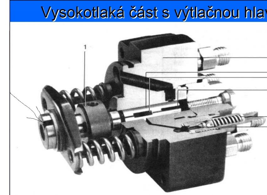

Jestli to čerpadlo dlouho někde leželo, mohl zatuhnout kroužek na pístu. (pozice č.1) Ten se pak protočí a urve kuličku která do něj zapadá. Pak už plyn nikdy nepřidáš. Běží to v takových otáčkách, kde se zrovna kroužek nachází. Je to neopravitelné!!! Jen nová rozdělovací hlava. ;)

tohle se tam urcite nestalo. cerpadlo jsem mel uz rozdelane a tohle mam odzkousene, ze chodi jak ma ;-) i ty tahla co ovladaji plyn, pridavac i sroub bohatosti, tak funguji dobre. odstredivka take v pohode.

Jenže tohle chytne, dokonce na drc. To je zvláštní... Tím pádem asi ani pístek nebude otočený. To vypadá, že prostě ta kulička přesuvníku nezapadá do dírky na tom prstenci, nic jiného mě nenapadá...

jako, ze by ten cep (53) nesedel v tech mistech jak ma?
nemam teda takove vedomosti natoz zkusennosti, ale kdyby nefungoval ten ventil, ktery ridi predvstrik, nemelo by to mit vliv, ze nejsem schopen regulovat otacky? jsem totiz tenhle ventil mel schvalne odpojen na byvalem golfu a funkcnost niceho se nezmenila (odpojil jsem to tehdy, protoze to po startu melo zbytecne velke otacky, ikdyz po nejake chvili se vypinal sam. chytalo to v pohode i v zime, tak me to netrapilo).
jeste mam dalsi poznatek -> nereaguje ani mechanicky chcipak
pritom, kdyz hybu s 66, tak 67 se take hybe. avsak motor beze zmeny bezi dal. uz mam z toho hlavu jak kolo stesti a vysledek porad zadny :-D

Nene, myslel jsem ten přesuvník bohatosti, poz. 43 -> 9. Jinak to přece není možné, když se to celé normálně hýbe! :)

možná jsem přišel na závadu.... musím zjistit, jestli nemám náhodou nemám opačně ten "přesuvník bohatosti" -> to číslo 9. měřil jsem šuplerou vzdálenosti od kraje na střed díry ( z jedné strany to má takové trochu osazení) a je tam rozdíl cca 0,7mm. zároveň chod M2 je cca 1mm. tudíž pokud bych to tam měl dané naruby, je reálná možnost, že je to tímhle. nevíte, jak to má být? jestli to osazení směrem k rozdělovací hlavě nebo k vačce?
