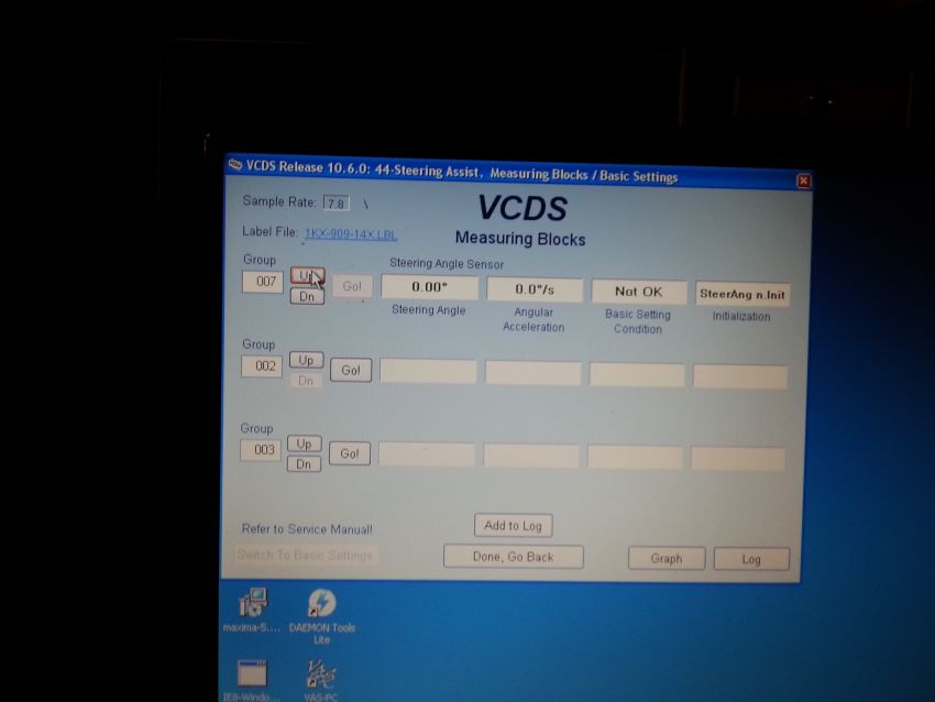

po spusteni to napise chybu, viz obr: (nevim jestli to vadi)
Zkousel jsem i vymenit G85 a podvolantovku. Kdyz jsem vzal G85 a podvolantovku z auta 1 (v kterem to nejde) a dal do auta 2 (sice bez ESP), tak po zakladnim nastaveni vsechno v aute 2 funkci. Kdyz jsem vzal veci z auta 2 a dal do auta 1, tak zadna zmena.
Z toho soudim, ze G85 je dobry a chyba je jinde.
Nevim si s tim rady. Nevite kde muze byt problem?
Na aute se delala geometrie a tyden byla odpojena baterka. Po pripojeni se objevil tento problem.
Navic jsem omylem spustil funkcni test ESP, ale ten asi bez funkcniho G85 nepujde dokoncit.
Jeste posilam par obrazovek z VCDS a log
Obrázek ObrázekObrázek Obrázek Obrázek Obrázek Obrázek Obrázek

urob najprv toto, sadni do auta, nastartuj, vytoc volant naplno dolava a podrz 5 sekund, potom vytoc naplno doprava podrž 5 sekund, vyrovnaj, zarad 1 a pohni sa dopredu nie vyssou rychlostou ako 20 km/hod cca +-100 metrov, nechaj bezat motor, volant vyrovnany a rob zakladne nastavenie

dream7000 píše:urob najprv toto, sadni do auta, nastartuj, vytoc volant naplno dolava a podrz 5 sekund, potom vytoc naplno doprava podrž 5 sekund, vyrovnaj, zarad 1 a pohni sa dopredu nie vyssou rychlostou ako 20 km/hod cca +-100 metrov, nechaj bezat motor, volant vyrovnany a rob zakladne nastavenie
Zkousel jsem to nekolikrat a stejne to neslo. A dorazy se muzou delat i po zakladnim nastaveni G85
Neco je (nebo neco delam) spatne a proto to nejde

Pokud ti nesedí kroužek s podvolantovkou,neuděláš to.Zjisti číslo na kroužku,resp.index

jakej ukazuje uhel v bloku hodnot pokud je volant rovně.Mění se hodnoty při otáčení volantem.
kully
Příspěvky: 389
Registrován: 12 pro 2006, 18:05
Příspěvek od kully »
Ukazuje to 0°, hodnota se nemeni
