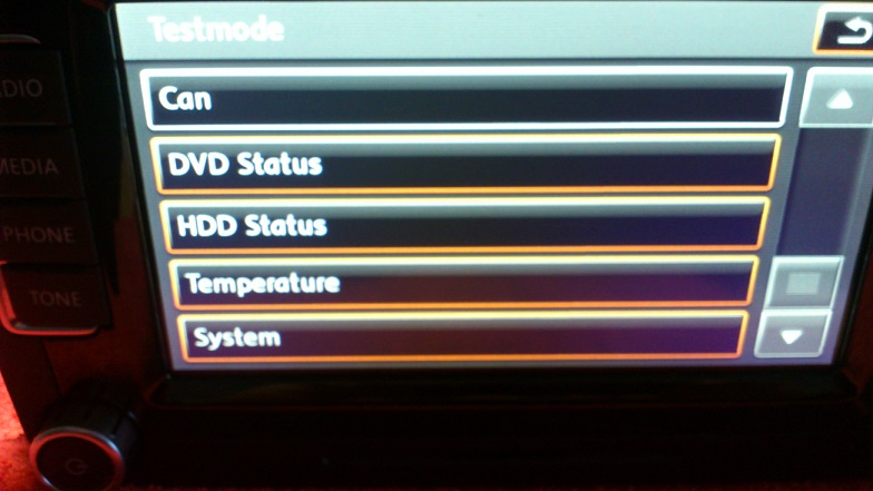

Vie niekto, prosím, poradiť ako zistiť veľkosť HDD bez toho aby som musel navigáciu vyberať z auta?
Ergo
Příspěvky: 106
Registrován: 23 dub 2006, 20:51
Příspěvek od Ergo »
Aktivuj v navi servisní menu a tam to najdeš.

Ergo píše:Aktivuj v navi servisní menu a tam to najdeš.
Servisné menu je funkčné, ale bohužiaľ veľkosť disku tam nie je vidieť: Alebo robím niekde chybu? Kde by to tam malo byť? Vie niekto pordiť? Vidím aký HW, aký SW, ale nie veľkosť HDD.

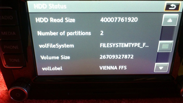

Příspěvek od Ergo »
Mělo by to být viz.
