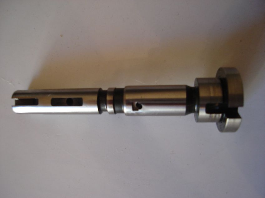

Ahoj, nikdy s vazelínou v čerpadle nebyl problém, než uděláš rozvody a odvzdušníš, je vazelína rozpuštěná v naftě. Dokonce jsem našel bílou vazelínu na čerstvě zrepasovaném čerpadle od p. Bosche na pružinkách co jsou v hlavě pro páku ovládání.
Co se týče průměru pístku rozdělovací hlavy, tak ten je vždy uveden v typovém označení čerpadla např. VE 4/9F2250R170 zde je pístek průměr 9mm a čerpadlo je určené pro čtyřválec, VE - označuje rotační čerpadlo, čerpadlo pro TDi je VE4/10E2075R650 - tady je pístek 10 mm. Já používám rozdělovací hlavy 11mm z čerpadel určených pro Renault 1,9 DTi. Pístek o průměru 11 mm zde frantíci používají kvůli emisím. Tyhle čerpadla se dají sehnat od 4000,- do 5500,- Kč v hodně slušném stavu.

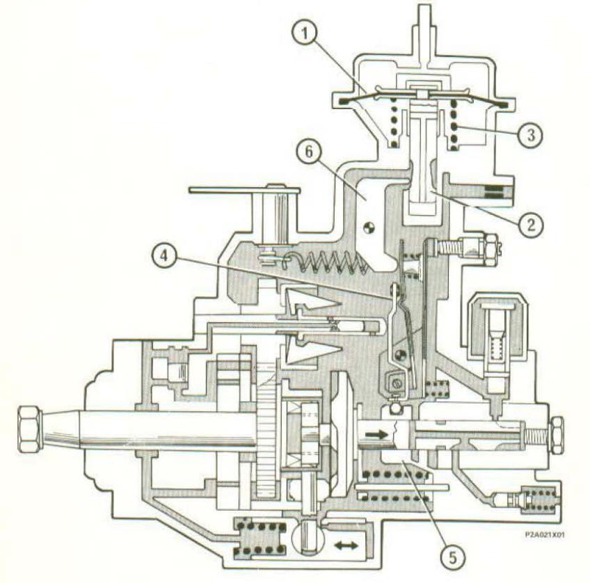

chtel bych se zeptat jestli nahodou nekdo nevite jakej pistek je v cerpadle 1,9 Tdi co se davaly do crom,aspon vy co predelavaty na mTdi by ste to mohli videt,kde ji v cerpadle najdu?Obrázek

Stačí opsat z čerpadla bosch číslo je desetimístné, z toho se to taky dá poznat. začíná 0 460 404..... - 10 mm pístek, 0 460 494 ... 9 mm pístek, 0 460 484 ... 8 mm pístek.

wr8: Číslo pět je regulační šoupátko pístku rozdělovací hlavy. Ta je od něj vpravo. Vedou od ní trubičky ke vstřikům. ;)
