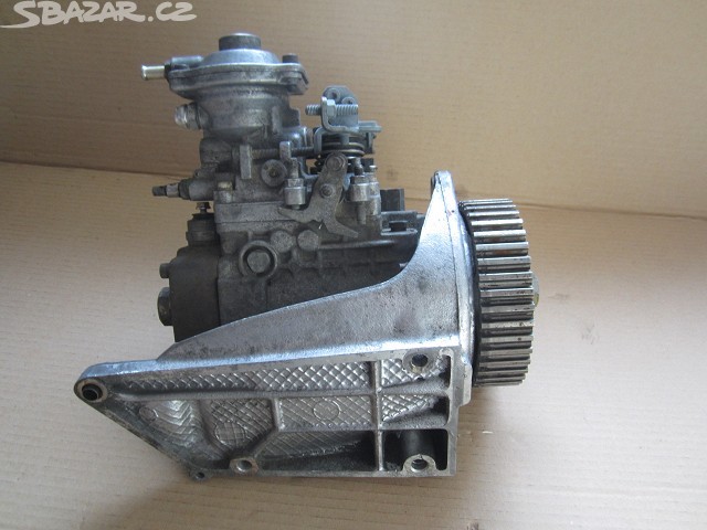

řeším právě problematiku výměny vstřikovacího čerpadla na motoru AEF (Felda 1,9D) na místo Lucas chci dát Bosch. Je to právě z důvodu absence vozidlové ŘJ, motor bude použit na elektrocentrále.
Je toto čerpadlo na fotkách to které tam pasuje?

to máš z turbodizla ne?

Nevím z čeho to je, proto se ptám. Údajně z VW rok 96.

to čerpadlo ti tam normál pojede ještěpotřebješ trubky nebo msíš čerpadlo posnout o devadesát stuupnů
spravidla to chodí tak že kopíš nějaké staré čerpadlo do tisícovky to se to do roku vys.... začne kapat a vysolíš zas za přetěsnění, držák čerpadla pasje tuším z 1Z

Okey, já to prubnu, budeme vidět.
