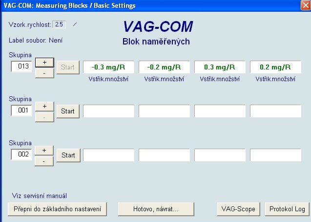

Zdravím,
mám dost podobný problém. Mám Fábii RS ASZ, a motor se klepe na volnoběh. Trochu pomohlo snížení volnoběžných otáček , není to tak cítit, ale je to tam pořád. Dneska když jsem zkoušel na volnoběh přidat plyn, tak okolo 1000-1200ot. se začne třepat hodně, když přidám ještě víc, tak to pak to zase ustane.
Před měsícem byla repasovaná převodovka, komplet nová spojka (LuK) a ani to nepomohlo. Známej mi říkal, že LuK je sra*ka a že to může dělat on, ale dělá to pořád stejně, což se mi nechce věřit. Spíš mě napadá jestli to nemůžou dělat vstřiky, konektory na vstřikách, nebo něco podobnýho.
Kanál 13 ukazuje toto:
Byla by nějaká rada jak dál postupovat, mohl by to být ten setrvačník, nebo něco jiného? Dělá to jak při ohřátí, tak při studeném motoru a nevim jestli se mi to zdá, ale lehce u toho pokolísávaj otáčky.
Dík předem.

Zdravím,
Dík předem.
daj riadne skontrolovat vacku!!
GIV var asz 4mot upraveny
