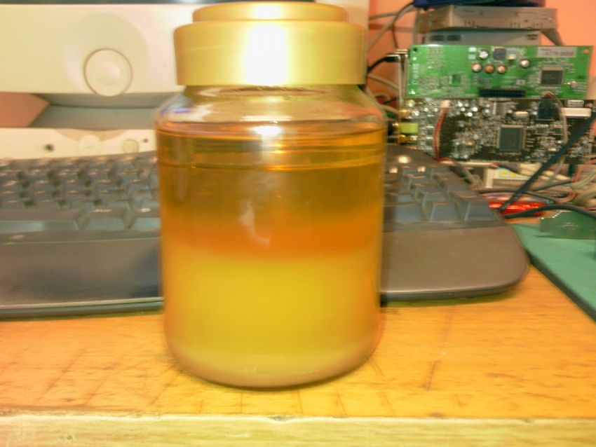

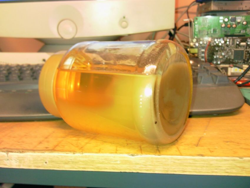

FR4NK!3 píše: Ne o to nejde ... startuje to v pohode na 3 otacku ... problem byl ze se tomu sadlu nechtelo pres filtr ... pred palivakem mam jeste ten malej plastovej filtrik a v tom se to sadlo vzdycky nahrnulo a ucpalo privod paliva. Takze sem to vyfoukl to sadlo ven, vratil z5 a nastartoval ... jelo to tak 10 vterin a pak to zase umrelo ... a tak asi jeste 25x nez sem to vzdal (wallbash) ... vytahl kanistr z kurfu a napojil na ten kanistr ... dojel sem na benzinku dotankoval plnou, nasadil zase hadice z nadrze a pak se to jeste asi 2x ucpalo... nakonec se to rozredilo a ted uz to jede zase v poho ... :)
Kdo je pripraven neni zaskocen ... ted uz to vim :)
To bydliš kámo někde na horách-ne?že už ti to tuhne....
Ten fritak se s naftou nesmysi ... mozna za tepla ale ne za studena ... do sklenice sem dal naftu s fritakem 50/50 asi minutu s tim sterchal a strcil ven za okno na vysledek se muzes podivat tady ... Obrázek
navrch vylezla nafta a dole zustal fritak ... to by mi ani tak nevadilo ale cca jeden centak od spodu uz je takovy hodne husty sadlo a to jak se dostalo do toho filtru co mam jeste pred palivakem tak ho to ucpalo ... Obrázek
neni to tam moc videt ale je to tam :( Je to vsechno krasne tekuty i ten zakal az na ten centak dole ... budu muset zkusit ohrat fritak, smichat s naftou a nechat odstat co to udela ?
Hele, co je to za olej?
Na tý horní fotce jdou vidět oddělené hladiny, to je před smícháním?

Trochu nad tim je to popsany ... je to nafta s fritovacim olejem ne repkovy ale palmovy ... naredil sem to 50/50 a cca minutu protrepaval ... takhle si to sedlo asi po 3 hodinach venku za oknem ... fritak s naftou se nespoji ... mozna za tepla ale za studena bez sance ... zitra to zkusim ohrat a znovu promichat a uvidim co to udela ... poslu fotky

Pamatuju si, že tam jednou taky strkali tyhle oleje do auta, ovšem než to udělali, vzali mixér cca 5minut ten olej mixovali. Výsledkem bylo to že vespod zůstal jakejsi humáč ve formě žvýkačky což jsou ty různé příměsi přidávané výrobci aby to lépe chutnalo či ty emulátory známé jako éčka.
Co to vyzkoušet a ten zbytek čistej co ti vydržel nahoře teprve smícht s naftou?

To je moc pracny a narocny na cas ... zkusim do toho nalit ohratej fritak a pak to poradne protrepat ... treba si to uz tolik nesedne ...

Mno... venku -7, deset čísel sněhu, palivo: vyjetej fr. olej/nafta 3:1, předehřev elektrický - pouze před čerpadlem a dědeček pežotek chytne na drc.
Fakt ale je, že po elektrostatické filtraci nezůstane v oleji ani stopa sádla.
To, co tady vidím na fotkách, snad ani olej není :) Zkoušel jsem to míchat za studena a v poho.
