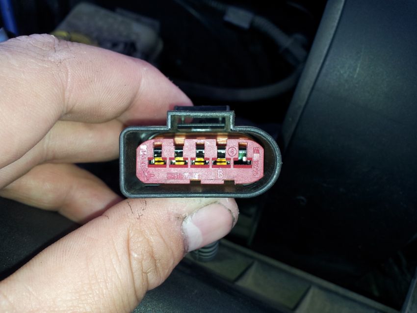

Hosi kde mam napojit tu diodu na mojom aute tu je konektor Obrázek
SEAT toledo 1,9TDI 81kw; EGR off
Příspěvky: 33850
[quote="nisde1122"]Hosi kde mam napojit tu diodu na mojom aute tu je konektor [img]http:/ čtyři piny to je nějak málo

nisde1122 píše:Hosi kde mam napojit tu diodu na mojom aute tu je konektor Obrázek
4-5 ? maš to na prvni strane

nisde1122
Příspěvky: 84
Registrován: 13 úno 2012, 11:12
Příspěvek od nisde1122 »
Mam tam 4 piny tak ktory je ktory lebo bud tam nemam piaty alebo prvy co vi nato

nisde1122 píše:Mam tam 4 piny tak ktory je ktory lebo bud tam nemam piaty alebo prvy co vi nato
vem měřák a začni měřit 1 pin neni zapojen ,2 pin 12V, 3pin hneda kostra ,4 pin 5V a pokud to má tyhle hodnoty ?tak to máš na první straně :)

vlacek píše:
Takze mam to takto z prava do lava je 12345 a stoho ja nemam napojenu jednotku dobre chapem takze to napojim na 4 a 5 z prava do lava ...

Příspěvek od losmiros »
jo, nejak tak by to melo byt, od 4 k 5tce
vse je na prvni strance... predpokladam ze mas vahu bosch, tudiz diodu zapojit v propustnem smeru mezi 4 a 5, katoda (ta oznacena na diode - cerny prouzek vetsinou) je jakoby na pinu 5
a kdyz to das obracene, tak ti to nebude fungovat a to poznas...

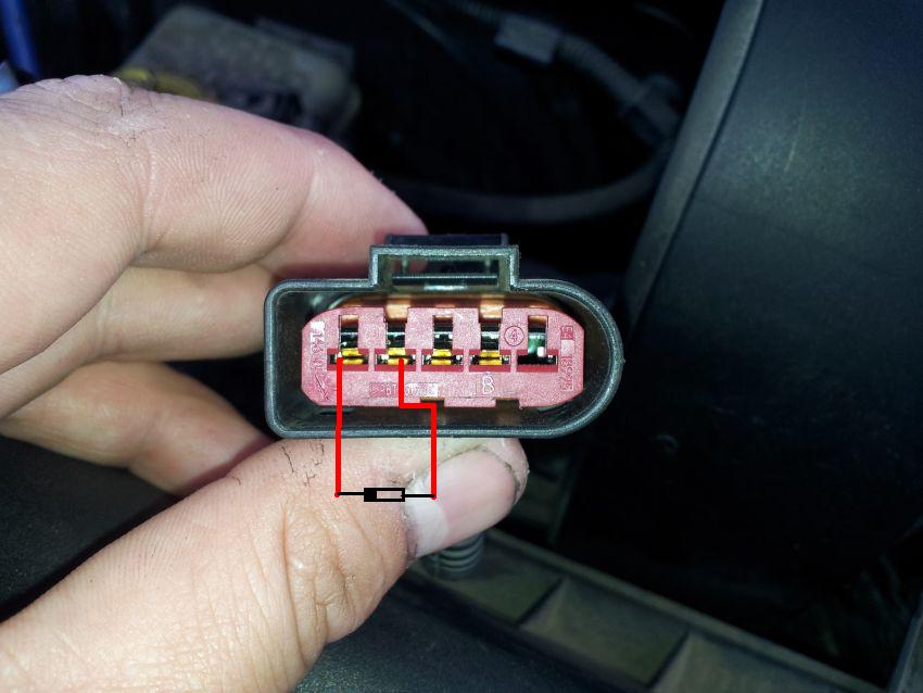

pin 1 / Výstup teplotního čidla / ano zapojit mezi 4 -5 Obrázek

Příspěvky: 33850
tak jsem to připojil nic, připojil na váhu odstříhl pětku a taky nic, pak jsem si podal vag no zrovna baterky KO tak majitel jel sehnat druhou váhu a už to lítá, pak jsem to ukoušel na transporteru taky nic nepomohlo
na šestipinové váze třeba u audi vše OK ta lítala jak raketa ;)
