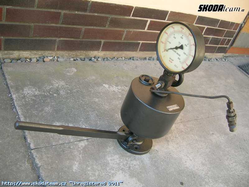

tohle myslim http://www.skodateam.cz/Zkousecka_vstri ... g_bWJZ.jpg .nevim co to sotoji..kde je kod převodovky?
to je zas kus diskuse, tak abych to nějak sepsal,
motor je na 99% 1,9ka, 1,8 je dost málo a i kdyby tak tomu je uplně jedno jaký tam dáš čerpadlo, pojede to s obouma. u 1,9 sou tlaky 170baru a u 1,8 bylo 150, jak to měli u lucasu netušim
turbo ti na neutrál nebude tlačit nikdy nic, ani kdybys točil 5tis
čerpadlo z odkazu z sbazaru vypadá jako ze 406ky to nechtěj, v tom už je nějaká elektronika, sice lepší starty v zimně atd, ale potřebuješ jednotku a tahat svazky, scháněj z 306,405, nebo z těch citroenu co maj stejnej motor prostě jeden kabel na chcípventi a hotovo
potřebuješ čerpadlo, řemenici, trubky a vstřiky
co se tyče rychlosti tak tenhle motor by měl jet tak 160-170 s original převodovkou
