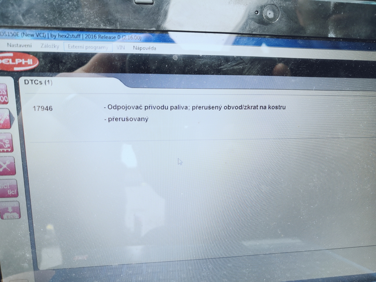

Zdravím, doufám ze uz mi někdo pomůže (wallbash)... Mam octavku 1.9 66kw AGR 1999, od te doby co jsem ji koupik auto nejede jak ma.. Od cca 2000 pri zatahu je slyšet syceni z motoru, jakmile uvolnim plyn tak to přestane. Od 2000ot natáhne turbo ale jen se točí motor. Prijde mi jakoby se dusil.
Auto vůbec nezakouri, ani v zime, ani pri podrazeni, vytoceni, vubec. Na diagnostice mi to ukazalo chybu
17946 odpojovac přívodu paliva, preruseny obvod/zkrat na kostre
Prerusovany.
Zavada nejde smazat..
Auto nejede vic jak 110 mi prijde, jen z kopce a na rovince jde opravdu hodne pomalu, mozna hůř jak SDI. Všechny hadice od turba a sani kontrolovány, podtlaky a podtl. Ventily vyměněné za nové. Vaha vzduchu taky nova.. Dale sem. Kontroloval palivovy sací kos, ten je OK. Palivovy filtr byl pry meneny.
Dale kdyz dam plny plyn to jede tak jak pisu, ale kdyz plyn troski povolim tak mi přijde ze auto trošku náchvili ulehčím a ono se troski rozjede ale muze to byt jen muj pocit.
Takze auto točí ale netahne.. Vypada to ze těsnění na turbu u prirub jsoi nové. Takze opravdu nevim cim uz by to mohlo byt a nemam na to uz sílu, doufám ze mi někdo pořadí prosím.. Dekuju mockrát!

Začal bych výměnou toho ventilu co ti to píše.

Ventil jsem vyměnil ale nic se nezmenilo, stale nejde smazat. Zapomnel jsem to napsat.
