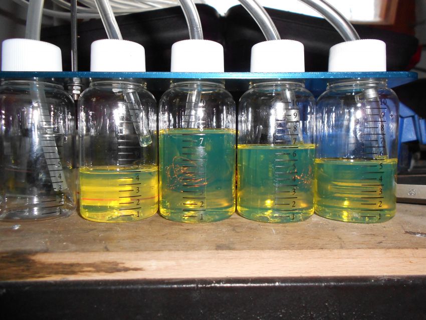

-co se tyce prepadu vstriku tak je v nich razantni rozdil pri 2 minutach volnobehu:viz foto
1-válec 5ml
2-válec 6,7ml
3-válec 7,5ml
4-válec 4ml

Jak často se závada projevuje?Otestuj si to i v plný zátěži ty přepady na dvě minuty nevypadaj tak zle to by mohlo čerpadlo dohnat.Na mástrech to dělám tak že zde máme táhlej kopec tak tam něco naložím trochu ho podtočím a pak do kopce plnej a většinou když má problém s tlakem tak se to projeví tlak vyleze max na 1300bar střída je nadoraz a po chvilce to jednotka vypne.Pokud to majitel šudlá tak to ani nepozná ale při startu to zlobí.Nahraj si to jak psal chosepm tlak a střídu při špatným staru.Pokud bude na 50% a tlak tam nebude tak budeš muset proveřit i nízkotlakou část.
