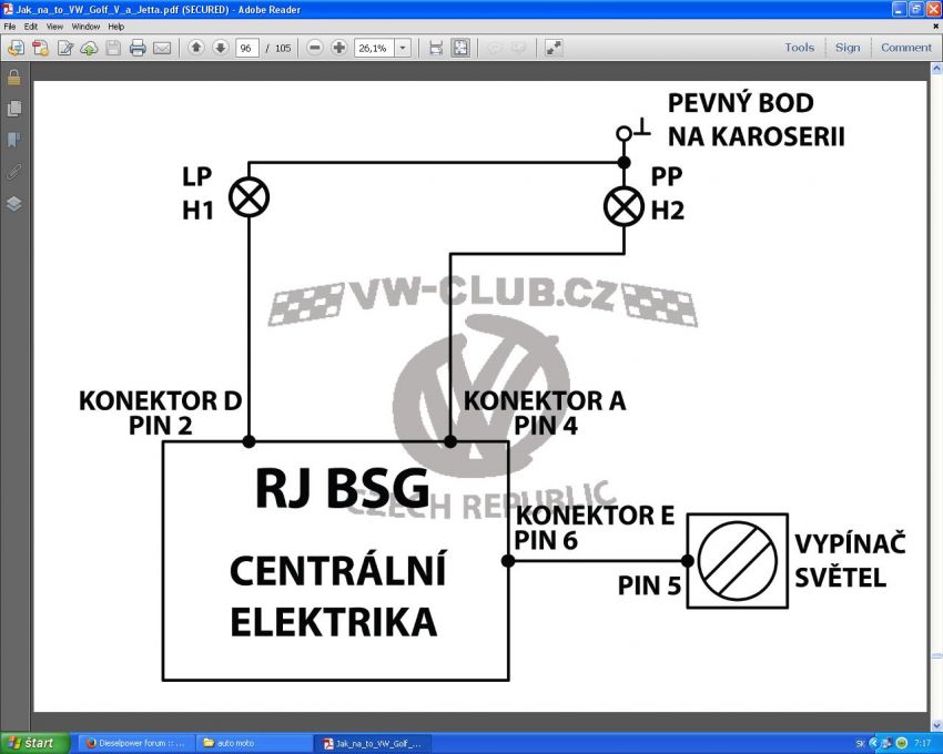

nie je to nic zlozite, potrebujes akurat iny vypinac svetiel, od neho natiahnut jeden kablik do rj BSG/centralnej elektroniky, od ziaroviek na hmlovky jeden kabel na kostru auta a druhy L aj P zase do rj BSG, potom uz len spravne nakodovat, v tomto pripade rele nepotrebujes ziadne....urob to ako to ma byt urobene alebo si to daj urobit
vsetky konektory v BSG su oznacene, A,B,C.....
Ľavé svetlo + kabel 1,5 mm -2,5 mm - farba šedý príde do RJ kontakt D PIN 2.
Pravé svetlo + kabel 1,5 mm-2,5 mm- farba šedý/žltý príde do RJ kontakt A PIN 4.
Spoločný zem.kabel/1,5 mm- 2,5 mm kostra/ - farba hnedý príde na kostru /- pol/
dorobiť vedenie z 10 PIN konektora spínača svetiel
PIN 5 a spojiť s RJ BSG kontakt E na PIN 6. staci 0,35 mm kablik
Cez VAG nakodovať hmlove svetlomety......pri požadovaní funkcie corner light, je potrebne použiť HIGH jednotku BSG s 30 byte kodovaním, v dlhom kodovaní BSG byte 14 bit 7 – zapne corner točením volantu, byte 17 bit 0 – zapne corner zapnutím smerovky

jj, je mi to jasne, ale ked si to vezmes je to po hardwarovej stranke naozaj len natiahnutie cca 3 resp. 4 kablov do ocislovaných pozicií PINov v oznacenom konektore na rj BSG, potom je uz nutnost softwarovým zasahom nakodovat funkcnost, takze ziadna zlozita prepajacia schema, alebo zapajanie relatiek v tomto pripade nie je

dream7000
Příspěvky: 1267
Bydliště: Námestovo, Orava
Příspěvek od dream7000 »
ano presne tak, toto vam pomoze pre nazornost zapojenia, Obrázek
