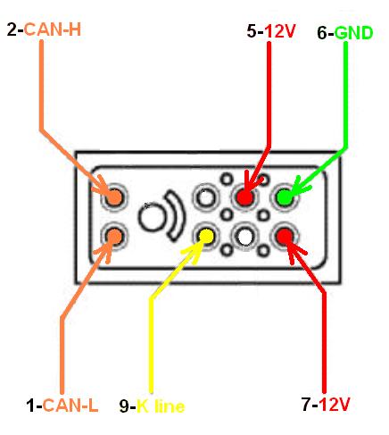

tak ďakujem, už komunikujem s pánom ohľadom tej KTS 520. a Chcel by som ešte od vás radu.. na ktorých Pinoch KKL káblu nájdem
12V +
GND
CAN H
CAN L
K Line
Ďakujem za objasnenie. :)
joe
Příspěvky: 1547
Příspěvek od joe »
12V + = 16
GND = 4+5
K Line = 7
CAN H = :D
CAN L :D
