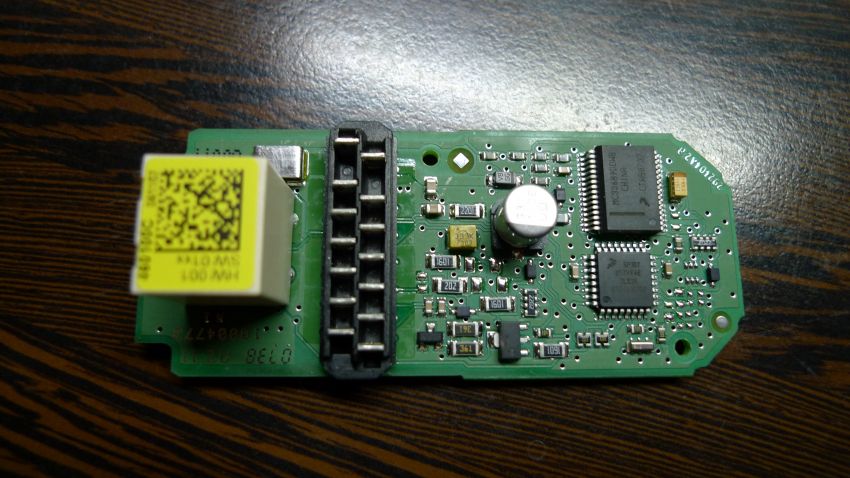

Zdravím ve spolek.Na fabii facelift se trápím se stahováním oken Žije si to vlastním životem.Po zapnutí klíčku sjede malinko okno u spolujezdce.Má to jen předek-zadek švihadla.Ovladače vylučuju.Dělá to nepravidelně i když mám ovladače odpojené,poloha okna neni stejná když se otevře.Mám se zaměřit na mozky v motorkách?Dá se to nějak zdiagnostikovat přez vag.Jde to přez gateway nebo jednotku komfortu?Všechny jednotky bez chyb a nikde jsem nenašel ani jak to diagnostikovat.Dráty ve dveřích ok..Už mě z toho padají vlasy..

Tak jsem to vyřešil aj sám,jebal sem se s tím celej den ale jede to.Nevěřil jsem že to bude v tom motorku ale nakonec bylo.Ty motorky sů na sobě závislé.Kryplovalo okno od spolujezdce a mohl za to motorek řidiče.Za všecko može tady ten hajzl..Obrázek
Pravděpodobná příčina bude v tom že nedávno majitel nabíjel klasik nabíječem(baterka napojená na auto).Nebo tam prostě na tom pošňáku něco odešlo.Jak se připojí tak dobrý,po 10-ti sekundách po připojení začíná kryplovat.

zkus ten plošňák vyčistit lihem a zubním kartáčkem ale malá šance pak zkontroluj jestli funguje konektor napruž kontakty

spíš než něco čistit a pružit tak koupit motorek s mozkem se shodným komunikačním protokolem a přešroubovat, motorek co jsi z toho vytáhl tak už může být jiný

Sehnal jsem naprosto totožná motorek ze stejného roku a stejných čísel a funguje..Tak ten starej neřeším a nechám si ho jako suvenýr na náhradní díly... :)
Příspěvky: 33529
yardarytarda píše:Sehnal jsem naprosto totožná motorek ze stejného roku a stejných čísel a funguje..Tak ten starej neřeším a nechám si ho jako suvenýr na náhradní díly... :)
já tri jen chtěl říct že když to auto spravuješ někomu a neznáš ho, tak nikomu nevěř a prověř vždy motorek vedle jestli má stějné jedno číslo, nebo koneční písmena, já taky tak už několikrát šílel, ani druhý motor nepomohl, až sjem rozdělal všechny dveře tak jsem zjistil že u řidiče je z mladšého ročníku a taky se mi posunovali okna po centimetru a podobné blbosti, a to stím prej nikdo nic nedělal
