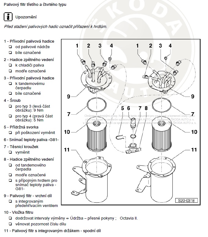

Příspěvky: 14447
Když byla éra Fabií 1. generace, tak měly z výroby palivový filtr s regulátorem tlaku výměnným, co se pamatuju, což obvykle po pár letech byl problém vyndat od zbytku filtru, výroba zareagovala a dělají se filtry s integrovaným regulátorem tlaku, ten má ovšem prohozen vstup do filtru a výstup z regulátoru zpět do nádrže, tak pamatuju pár případů kdy v dílně vyměnili filtr a auto přestalo startovat.

Řekl bych, že nechápat můžeš jen to, jak si mohl ty hadice při výměně čerpadla na začátku problému prohodit ... ;) To původní čerpadlo pravděpodobně kleklo, když to nedávalo téměř žádnou naftu, takže to se identifikovalo správně, no a pak došlo k tomu prohození hadic na novém čerpadle, kdy se pral tlak toho dopravního čerpadla v nádrži nově ve zpátečce s tlakem ve zpátečce od tandemu a filtr nevěděl, co s tím ...
A jak píše Tomáš o změně konstrukce a přiřazení hadic k hrdlům na filtru, to byla pomsta VAGu všem mechanikům ...
