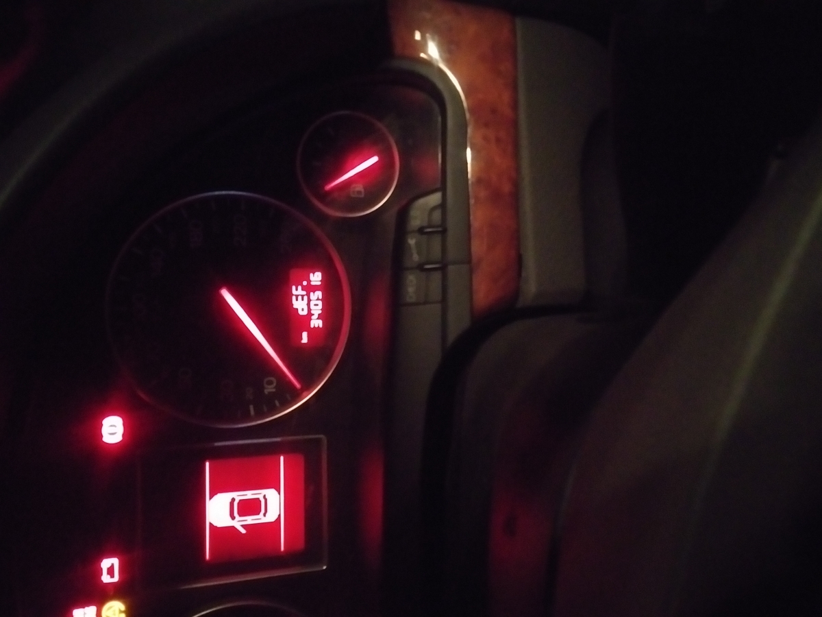

Edit tak vyriešené sparovane vrci ale teraz mam iny problém po vycitani pin s pristrojovky mi tam svieti DEF. Namiesto prejdenych km chyba je zapisanaa nejde zmazat ako satoda vyriesit ? Dakujem.

DEF svítívávalo při poškození eeprom hlavně při přepisu KM.
No jestli jsis udělal zálohu eeprom tak přehrát.

Vycitaval som PIN koli parovaniu budikov
Chyba tam svieti 65535 rj chyba pameti
00-00--
Zalohu nemám :roll:

Poškodilo obsah, alebo si ťahal km. Toto vagtacho a pod. káblom nedáš.
Příspěvky: 9199
Poškozena eeprom. Většinou je to při pokusu přepsat KM. No holt čínské kabel a softy ne vždy adekvátně funguji.

Jojo. Už jsem to tady někde psal, že ty čínský srágory ti jsou schopný zapsat data do eeprom tam, kam nepatří.

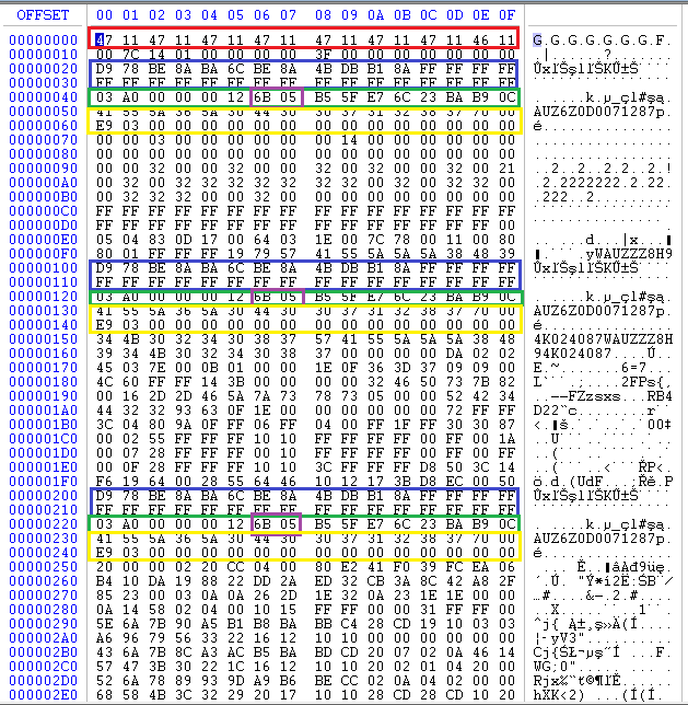

EEprom by si vedel vyčítať programátorom, nie cez OBD ?
Příspěvky: 9199
Ne eee měl jsem zálohu “ze dřív” a nahrál jsem Budiky znovu po kabelu a povedlo se prostě to zmizelo a fungovali dal.
Ty co jsem neměl zálohu nebo mi to neslo jsem dával dnes již bohužel nežijícímu kamarádovi co se v tom štoural a uměl to vyletovat a přehrát.

tento model ma tri typy budikov
RB4 nekryptovane 2001
RB4 kryptovane 2002-2004
RB8 kryptovane 2004-2008
cez eeprom ide opravit iba prvy typ
dalsie uz maju viazanu eeprom na MCU
takze len vhodne "kabliky" pomožu a trocha znalosti konštrukcie
inak na kodovanie čerpadla stačil PIN ( obyčajne z motorovky ) a kodovanie immo v motorovke
