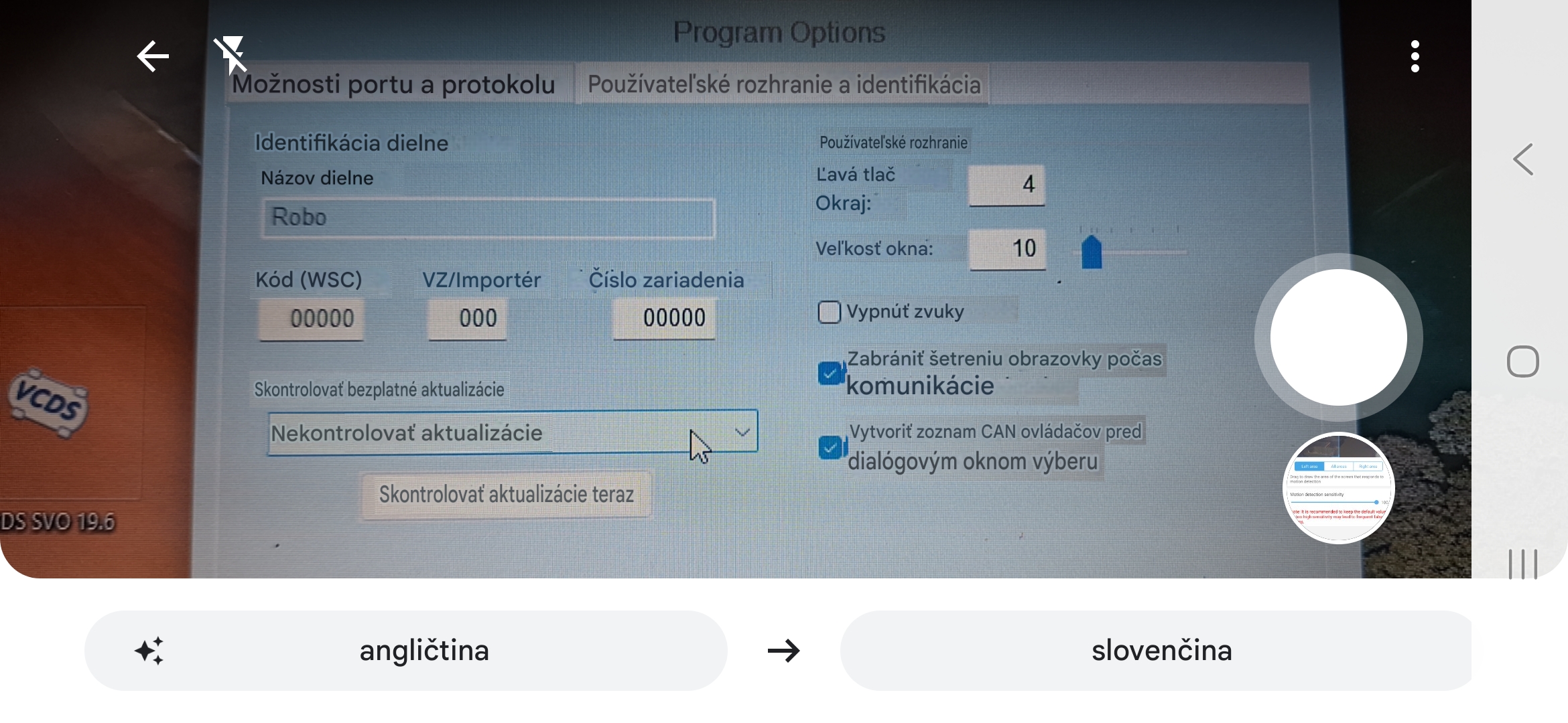

Re: Octavia 3,r.v. 2017 - nejde zadat bezpecnostny pristup
ok ale co tam mam zadat? ake hodnoty?
To je úplne jedno

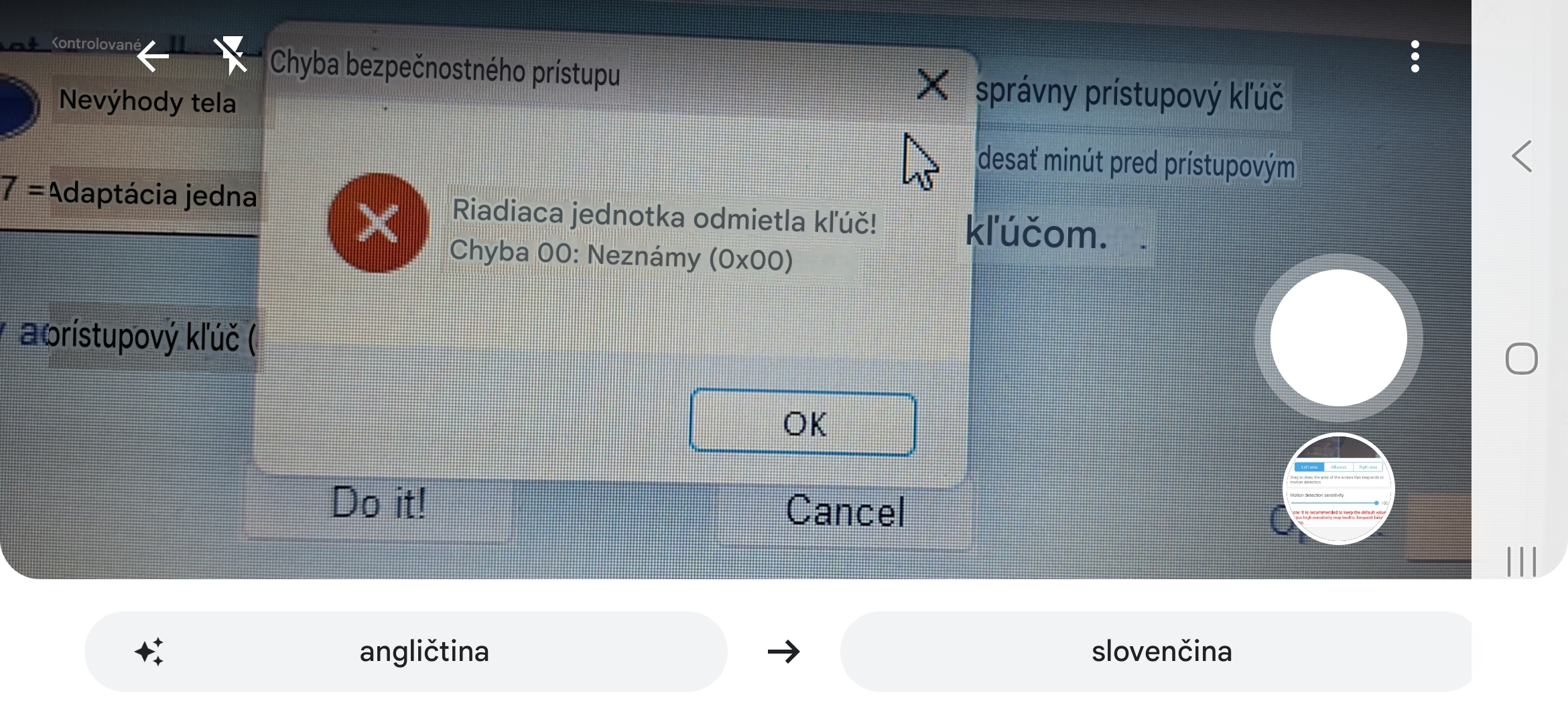

Vyplnil som to ale nepomohlo to stale to pise takuto hlasku.
ta jednotka bude mit jinej login měl sem to same u tiguana
