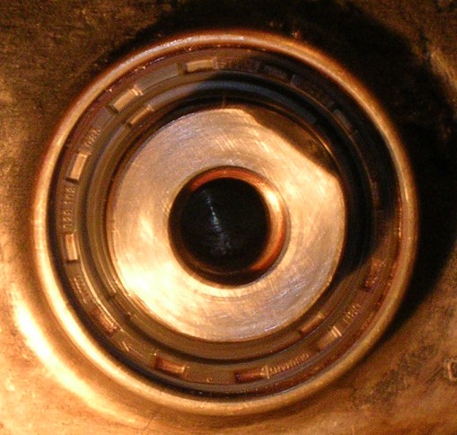

Michal_0077
Příspěvky: 63
Registrován: 01 kvě 2008, 22:29
Příspěvek od Michal_0077 »
tak klika uz je zarovnana. je tam nove kolo, novy sroub 12.9. Obrázek
Auto nastartovalo na prvni otoceni a zadny dym... dik za rady Michal
