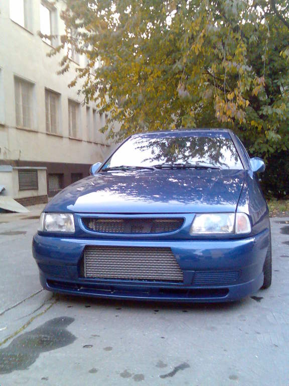

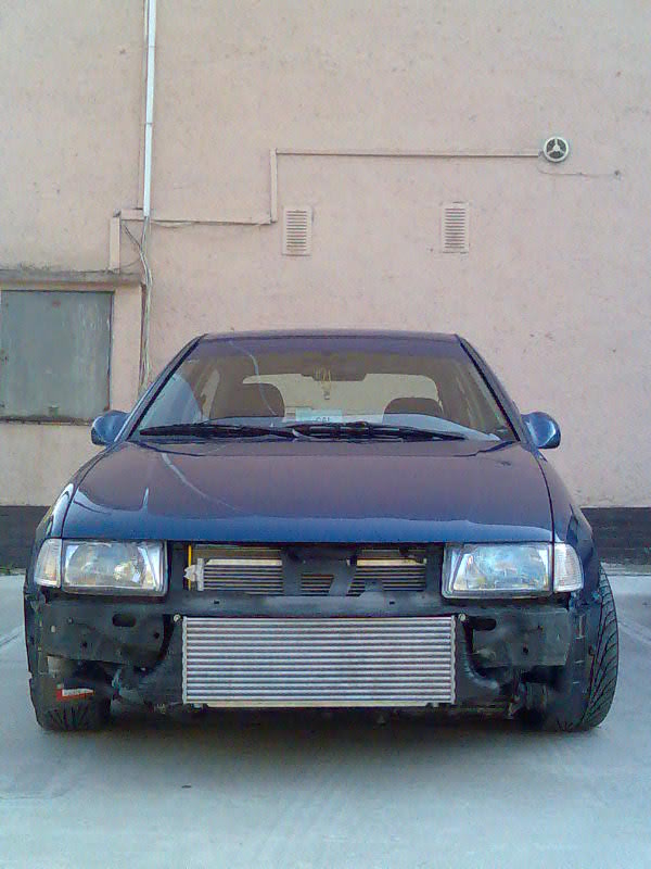

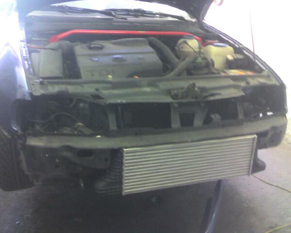

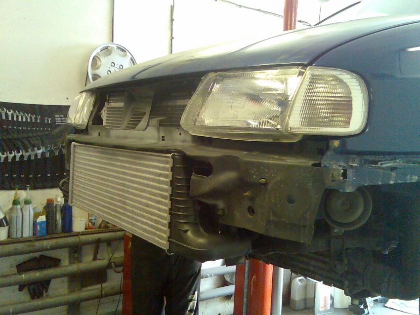

nejaké fotto jak som to mal 2 roky dozadu aj z klímov

na týchto fotto som klímu mal a zmestil som to tam....!!!!!
na poslednej fotto vidíš cooler za nim klimovy chladič a za nim vodny
fuf tak to si nepamatám aj som si objednal asi 8 collerov a ktory pasol anajlepšie som si zobral :-) ostatne odniesli... ale mysli že teo je 2,5TDi tak kolo 2000 roku vyvody idu krasne popri nosníkoch
skusim sa kuk ktory to je
