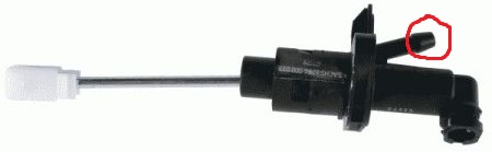

Zdravím, potřeboval bych pomoct, mám problém s odvzdušněním spojky. stáhl sjem si knížku jak na to a je tam bud tlakem a v hadičce kapalinu a nebo přes brzdy, to není problém ale spíše to že mi nedrží pedál, bud se propadne a musím ho nasílím dát nahoru. Když to natlačím fakt fest tak drží pedál a funguje jak má ale jde strašně lehce a nede řadit zpátečka ani na místě a za jízdy a navíc i některé kvalty 4,5,6 a někdy jdou a nejdou.
převodovka byla dole a ložisko šlo pomocí takhle odvzdušnování, po složení to neřadí.
Problém je ale v tom že jsem to chtěl odvzdušnit ale neprojde mi kapalina odvzdušnovákem od hydraulického ložiska až po nádržku, tak jsem vytáhl tento válec a nemám průchozí ten vstup na hadičku z nádržky viz foto, což je problém že neodvzdušním, rozebral jsem a nic nezjistil, jde to složit těžce až ve svěráku, než to zamáčknu ve svěráku tak jde, po té už ne.
Je to Sachs 6284 000 033
Potřebuju nový nebo je to normální? Což podle mě není že to není průchozí a neodvzdušním na 100%Obrázek

hydraulický ložiska se odvzdušňujou odvzdušňovákem naprd, lepší je špryckou nahnat velkým tlakem kapalinu proti nebo si udělat tlakovou nádobu,naplnit jí kapalinou a skrz ventílek tam hnát vzduch. A nejlepší je si do ložisko natáhnout kapalinu rovnou ještě před montáží. Ale taky si myslim že by to průchozí být mělo, když to je zásoba z nádržky. A to na obě strany.

no ono sice může být ložisko špatné ale nebylo potečené kapalina se neztrácela, ale možná tím že přes ten válec tam nic nejde. Proto mě nejde ani to abych jak jsi psal povolil odvzdušnovák a vyteče kapalina, já ten válec ani držkou neprofouknu, rozebráno, nic nenalezerno vadného, složeno a nejede.

tak sehnán starší a je průchozí pokud je pedál na hoře takže to jdem vyzkoušet a uvidi se jak pujde řadit

Ložisko sem měl taky suché nikde neteklo a přece se zavzdušňovalo. Nevím jestli ten hlavní válec jde profouknout spíš to chce skusit jestli pod tlakem pedálu něco tlačí. Když ho zapojíš do auta a na odvzdušňováku odvzdušňuješ a neteče ti kapalina tak je chyba v něm. Pokud teče tak ložisko. Je fakt že mě šlo tlačit kapalinu do odvzdušňováku tlakem až do nádobky.

problem bude v tom hlavním valci máš pravdu v tom že si to musí tu kapalinu někde nasát a pokud budeš šlapat tak to musí dole stříkat z odvzdušnění.

vyřešeno, už to řadí jak má ten hlavní válec byl špatnej, pokud je pedál nahoře tak si musí nasát kapalinu bud z vrchu a nebo ze spodu pokud se tam bude tlačit přes brzdy a nebo stříkačkou.
