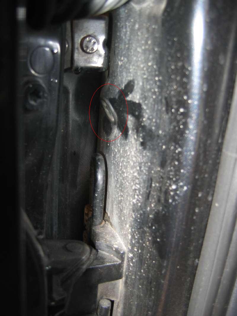

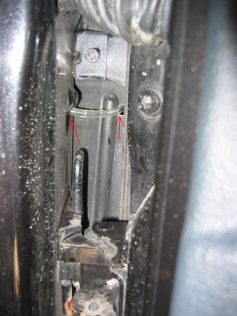

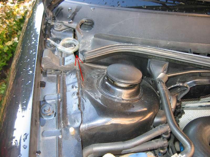

já jsem to zapojil jinam...jsem lajk, tak nevím jak to mám pojmenovat...ale je to přidělané gumce vedle levého tlumiče...funguje to...jenomže teď mám jinačí a o dost větší problém, kudy odtud mám dostat hadičku do interiéru? trávím nad tím už týden (wallbash) a pořád nic :? když se tady najde někdo, kdo mě otevře oči, budu vděčnej. Díky

Jaký máš auto?
Ferenzzo
Příspěvky: 656
Registrován: 30 lis 2009, 13:21
Příspěvek od Ferenzzo »
oktávku tdi r.v. 99 (hm)
