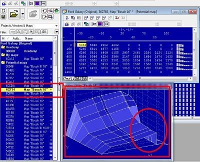

tady máš pěkně ukazaný jak omezuje start.
kubima
Příspěvky: 567
Registrován: 25 bře 2014, 21:47
Bydliště: Deštné v Orlických horách
Příspěvek od kubima »
Pane jo dokonce ilustrovana odpověď.. je to tam pěkně vidět díky za věnovanej čas :)
