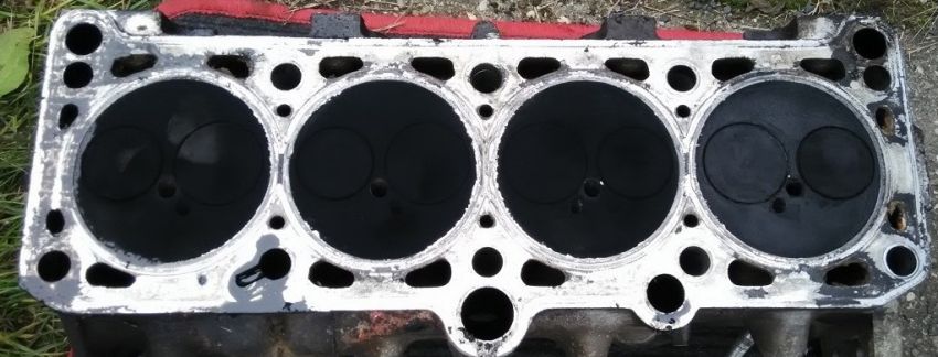

Tak asi těsnění..

3 ok od sazí a jeden lehce mastný..
jasná jednička nevím co tam studuješ

Komplet hlava udelana tesneni rozvody...vaří stále......... :x

Zaujimalo by ma ze ake tesnenie a srubi si tam dal a takisto ci si zrovnal hlavu a zmeral ci nemas krivy blok?
