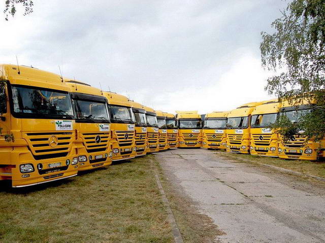

Zhrnutie k ostatnym prispevkom:
Pri testovani kazdeho motora zabezpecujeme, aby vsetky testovane paliva, vratane etalonoveho paliva - nafty, mali rovnaku teplotu. Pretoze prietokove meranie je nepresne, volime meranie hmotnosti a spotreba je udavana v hmotnostnych jednotkach. Na zaklade mernej hmotnosti jednotlivych paliv je mozne prepocitat spotrebu na litre. Nasledne nieje rozdiel spotreby taky vyrazny ako sa na prvy pohlad zda. Spotreba RO je vsak priamo zavisla od druhu oleja, najma ci ide o rafinovany olej, alebo naopak za studena lisovany nerafinovany, tu su odlisne chemicke aj fyzikalne vlastnosti vratane rozdielu mernej hmotnosti jednotlivych olejov. Okrem ineho aj z tychto dovodov sa olej vo velkom zasadne obchoduje na hmotnost a nie objem.
V principe mate v predoslych prispevkoch pravdu, ze nema vobec zmysel upravovat a jazdit na RO osobnymi autami pri relativne malom kilometrovom vykone. Ak je uzivatel odkazany len na pouzitie noveho RO, tak sa to naozaj posuva do oblasti dotovaneho hobby.
To plati vsak aj v pripade nakladnych vozidiel. Pokial sa jedna len o akysi druh miniautoparku s dvomi - tromi autami, ich majitelov pri rozhodovani sa o uprave vozidiel na RO, aj ked idem vlastne sam proti sebe, od tohto kroku odhovorim. Potrebne investicie, pravidelne zabezpecovanie dostatocneho mnozstva paliva a mnoho dalsich starosti, ktore s tym vznikaju, prevazia uzitkove hodnoty vzniknute vyuzivanim RO. V skutocnosti sa s tym prizna malokto, ale je to fakt. Toto zacne byt vyvazene az pri cca 6 vozidlach v autoparku a kazdym dalsim sa samozrejme zlepsuje v prospech RO, ale vzdy za tym stoji vela roboty.
Cast vozidiel vacsieho RO autoparku:

;) chybí i jen sebenepatrnější zmínka o tom kolik ty včelí medvídkové papaj olejíčku a kolik nafty. Možná by bylo zajímavé jestli by se dalo dosáhnout na spotřeby z testu - při ustálených rychlostech, pro jasnější přestavu.
Ale vychází mi to jasně. Pro obyčejného smrtelníka je nejpřijatelnější metoda jezdit v "rozumné" směsi nafty a dotovaného oleje z hypermárketu. K tomu občas dolejt ustátý olej z domácího smažení a fritování.
Otázkou je,jestli až se dostane na trh olej z letošní sklizně dojde cena někam, kde bude smysl se tím vůbec zabývat a něco shánět. Nezapomínejme na povinnné přidávání MĚŘO od 1 září.
Pokud je ale spotřeba na RO skutečně tedy o 30% vyšší tak i tohle je o ničem a můžete si akolát vlastní vyfryt nalejt do nádrže místo do výlevky.
O tom, seženu slunečnici ještě někdy pod 21,- Kč nejsem přesvědčenej. Minulej tejden došla poslení ... :( . A tak hezky to na jí jede... .
Tak jsem se vybrečel a jdu spát... (wallbash) .
(LOL) mimochodem, proč mají ta auta vymazané poznávačky???

Petr H. píše:;) chybí i jen sebenepatrnější zmínka o tom kolik ty včelí medvídkové papaj olejíčku a kolik nafty.
Maju priemernu spotrebu cca 32 litrov, z toho priblizne 6 % nafty na rezim zohriatia, preplachovania, jazdy s nezatazenym motorom a pod. Celkovu absolutnu mesacnu hodnotu nemam zaujem uvadzat.
Poznavacky su vymazane zo zvyku, lebo eliminuju pocty zvedavcov.

[quote="rasol Maju priemernu spotrebu cca 32 litrov, z toho priblizne 6 % nafty na rezim zohriatia, preplachovania, jazdy s nezatazenym motorom a pod. Celkovu absolutnu mesacnu hodnotu nemam zaujem uvadzat.
quote]
32l ? a kolik mají spotřebu v originále? Nebo alespoň normovanou?
(LOL) koukám ani na stránkách výrobce žádné informace....
Ale určitě neberou o 30% víc oleje než nafty. To by museli jezdit do 25 litrů nafty . Prázdné jedou tak za 23 l nafty. Ložené za 31l nafty. Alespoň podle mých info. a bez ohledu na verzi motoru.
:? co to teda v tom testu bylo za olej? Výsledek testu realitě neodpovídá.
Při takovémhle rozdílu cen by to pak bylo neprodejné!!!

Peter, pravdepodobne si si neprecital jeden z mojich prispevkov, ktore su vyssie.
Ucinnost spalovania a teda aj spotreba RO je priamo zavisla od vstrekovacieho tlaku potrebneho na dokonale rozprasenie paliva. Pri Oktavii je jednoduche vstrekovanie rotacnym vstrekovacim cerpadlom s relativne nizkym tlakom a jednym vstrekom na cyklus, u tychto mercedesov je system PLD, ktory ma vysoky vstrekovaci tlak a viacnasobne vstrekovanie davky pocas pracovneho cyklu. Preto prosim neporovnavaj to, co sa vlastne porovnat ani neda. Olej do Oktavie bol ten isty ako je v Mercedesoch.
Vyrobcovia neudavaju priemerne spotreby, preto si ani nic nenasiel. Iste, da sa zajazdit za 31 litrov, ci dokonca pod 29. Je to na vodicovi, ale najma zavisi od zataze. Tieto auta takmer stale vozia 24 ton a tych 32 je strop. Jedno auto spotrebuje 4 az 5 tisic litrov mesacne a kazdy aj minimalny rozdiel je k dobru.
Aby si vsak pochopil, co je na tom oleji najkrasnejsie, tak je to prave to, ze sa nekradne. Kazdy z nas pozna nejakeho kamionistu predavajuceho nafticku co mu zvysila. Podla poctu odjazdenych kilometrov si mesacne takto znacnou ciastkou prilepsi k svojmu platu na ukor zamestnavatela. To sa v pripade oleja nestava.
