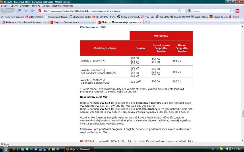

a další a zvlášť, když jsem to našel na oleje.cz, by to snad měla být pravda, nebo, že by to ani tribotechnici nevěděli?
a na ofiko VW stránkách jsem našel to samý, takže těžko říct kdo od koho to převzal

takže další poznatky, oleje s VW normou 50700 splňují ACEA C3, a je u nich HTHS větší jak 3,5, takže už ne snížené jako u 50600 a 50601, nicméně hledal jsem v etce ty rozdíly v blocích, problém s etkou je, že má poslední náhrady, který už by mohly být vyrobeny jinou metodou a tudíž potom jsou společný pro více motorů, špatný je že pro starší výrobek nelze najít již žádné info, jako např. pro Sharana je to blok 028103101AB společný pro AFN, AVG a od nějakýho čísla motoru i AHU, předchůdce tohoto bloku je 028103101J, ale jak jsem psal jiný info pro něj není, jen že se přestal dělat někdy v 98roce, stejně tak sem to našel i u AGR, AHF, v roce 99 byla vydána náhrada a ta se prodává doteď, takže i kdyby to tak bylo jak píše Marek, tak v podstatě u všech motorů vyrobených po roce 99 není problém LL olej použít, protože už by byl vyrobenej jinou technologií a je jedno jestli je to QG0 nebo QG1,2 , protože tato technologie byla zavedena plošně, navíc pokud bych tedy hypoteticky použil olej 50700 můžu jezdit na LL olej u jakýhokoli motoru TDI, kterej potřebuje normu 50500. Navíc tím, že se jedná o auta víc jak 10 let stará, pochybuju, že by je chtěl někdo krmit olejem s normou 50600 navíc daleko dostupnější jsou dnes oleje 50700, takže ať už je to jakkoli, v dnešní době podle mě žádný riziko nehrozí, protože do starejch mrdek stejně nikdo LL olej lít nebude, možná je problém v zíkání info o této problematice i důvodů právě tak značnýho časovýho odstupu, protože auta 10-11let stará jsou na hranici životnosti, dle výrobce a je to navíc i doba kdy by se přešlo na tuto technologii, tak i v ofiko manuálech jsou QG0 a QG2 spojeny do jednoho. Toto je jen moje úvaha, snad se dopátráme pravdy, i když jak již vyplynulo z výše uvedenýho, začíná to být naprosto bezpředmětný, protože do tak starých aut (vyrobených před 99)nikdo LL lít nebude a i kdyby chtěl může bez problémů použít 50700
