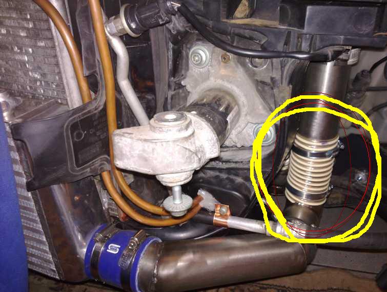

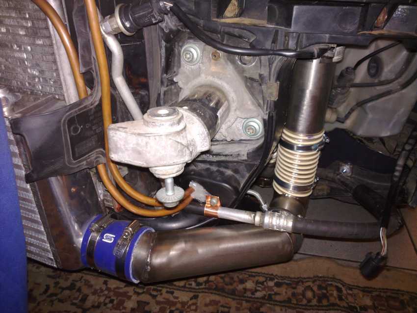

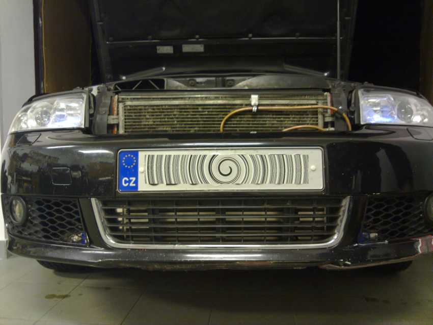

Tak pro inspiraci přidávám jak vypadá FMIC po 3 víkendech práce na A4 B6.

pěkný, jen jsi mohl použít kulatý kolena místo těch ostrejch zlomů, jedno koupíš za +-90 kč/ks což by tě určitě nezabilo ne ;)

Nezlob se na mne ale to je katastrofa.kazdy "radoby" ohyb ma brutalni odpor.nemluvim o tech sponach.setreni na nespravnem miste.doporucuju predelat.

kukam ze umelecky dojem vam asi moc nehovori co? :bang: A korene tych zvarov z vnutornej strany rur su ake? Asi nic moc ze? Fuj humus :blbe:

TDI tech píše:kukam ze umelecky dojem vam asi moc nehovori co? :bang: A korene tych zvarov z vnutornej strany rur su ake? Asi nic moc ze? Fuj humus :blbe:
asi tak...

Tak hlavně tam šlo o to, že dalo celkem práce upravit trubky klikatizace a udělat nové na chlazení serva které byli původně v místě kde je teď cooler. Ty svařené úhly jsou tam jenom proto, že sem čekla 14 dní než příjdou silikonové kolena které pudou místo těch pravých úhlů ;) . Jinach všechny spoje jsou zevnitř vybroušené a vyleštěné tak nevím proč by to mělo v něch mírných zlomech vepředu dělat problém. Spony jsem použil z originálního vedení + 2 co přišli od DP a jsou utažné na fest za tepla a drží.
to ondra123: Ta hadice je do 15Bar a 150° přesně na průměr 60, takže to by mělo byt bez problému.Byl vůbec problém ji tam nasunout a kroužky spirály se dají za tepla ještě sponou pekně stáhnout takže určitě drží

Ten koberec v garáži se mi líbí.
