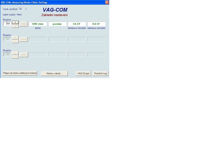

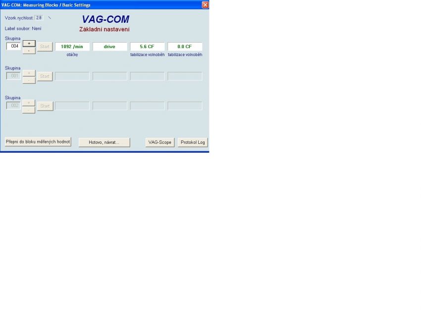

Kluci kontroloval jsem nastavení Vagem.Je to OK..? Jen nevím co znamená v jednom je "DRIVE" a druhý "POZDĚJI " jde o VW Passat B5.5 2001 tdi 74 kw
