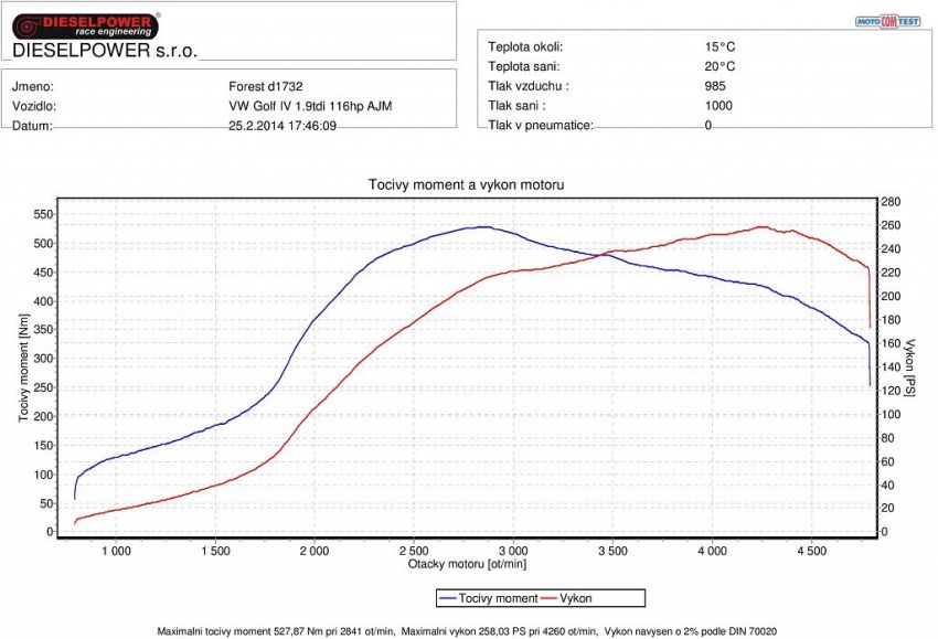

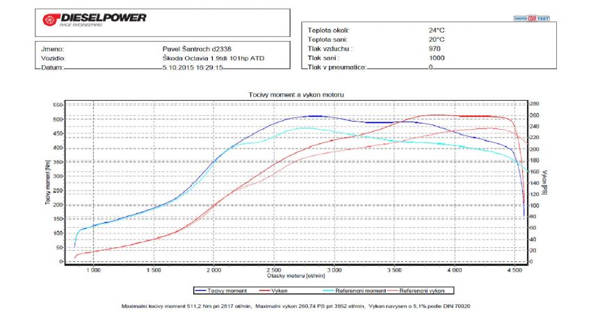

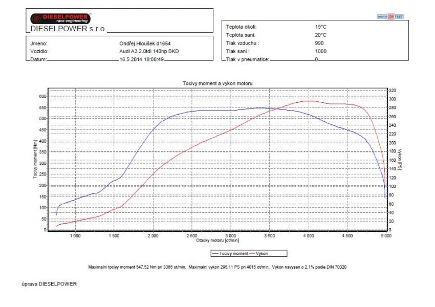

Zde ještě graf TSA260, TSA270 a 300+ hybrid Forest design s elektronikou označováno místním zoufalcem jako turbo s "luxusním spodkem"
TSA260
TSA270
300+ Forest design
sory ale neporovnávej BKD mezi ATD/AJM ale ty 8V mezi sebou to se prostě nedá poměřovat navíc je tam určitě kulturnější IC než na obouch těch 1,9 dohromady...
